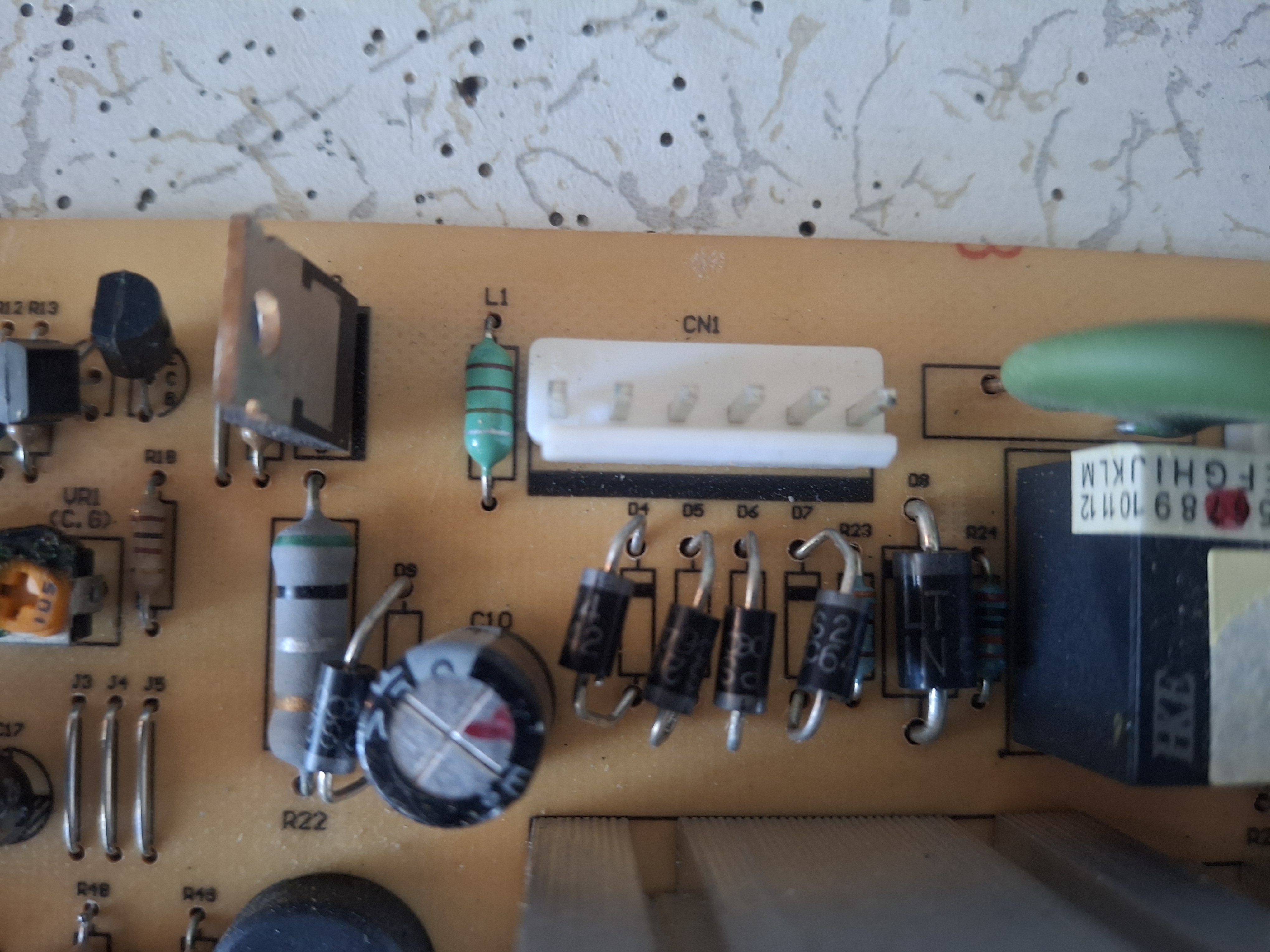

s.a  arkadaşlar  elimde  UPS  cihazından çıkma  1 adet trafo var resimdeki  gibi  fakat prmer  yada sekonder  uç tespiti  yapamadım  kalın kablo 1 adet kırmızı  var  5 - 6 tane  ince kablo var ölçü aleti  ile omaj ölçümü  yapınca  ağlıklı değerler  göremedim sizce nasıl yapmak  lazım  ???

İnce kablolar Primer.
Kalın kablolar sekonder
Trafo içi ince tel sarımlar Primer
Kalın telli sarımlar sekonder

hocam genel bilgi olarak
ups de primer sekonder yer değiştirir bu konu da  giriş primer çıkış sekonder olarak gösterildiği için  önce kart üzerinde trafo bağlantısı sağlam duruyorsa işiniz kolay akulerin bağlantısını kontrol noktalarını bulun
mosfetlerin trafo çıkışları bul burası trafonuzun 11 volt girişidir
aküden gelen ve mosfette pwm darbelere dönüşen enerji trafonuza girer
burası pirimer olur
Trafolarda ters çalışma olayı incelediğimizde  primer sekonder  aynı kalmakta
sadece ters çalılma olmaktadır
trafonun yüksetme yetisi ile  çıkış voltajı yükseltilir çıkışı 220v olarak aldığımız yerde sekonder olur
diğer uçlar ise genelde feedback  voltaj kontrolu yapmsk için örnek voltaj alma böbinidir
diğer uç ise ups için voltaj takviye bobinidir  burdan enerji alır genelde 24--26 volt civarındadır ups nin  bazı katlarını besler
eger trafo sökülmüş ve uçları hatırlamıyorsanız
dikkat dikkat dikkat burada tehlike var
dikkatli li olunması şartıyla
220v üzerinde bir 100w lık flemanlı seri lamba kontrol devresi yapın
ve seri lamba ile trafonuzun uçlarına bağlayın
çıkış AC voltajı okuyarak bir orantı kurun
eger ups niz 50 hz farklı ise trafo çıkışınızdaki voltajlar değişir
normalde 11--12 volt almanız gerekir
multimetredeki kural
en büyük direnç 220v olan bobindir
en düşük direnç ölçtüğünüz uçlarda 12 v tarafıdır

hocam zaten 220vtarafını  bu soketta arıyacaksın karşı taraf 12 v ups pwm girişi dir
trafo bu kartta bağlı ise sorunu iyi bir takiple çözersin
dikkat  bu yöntem adamı çarpar
fakat hiç birşey çalışmıyorsa trafonun mosfet taeafına yani çok kalın uçlarına Ac12v ver çıkış voltajlarını diğer uçları ölçerek de bulabilirsiniz

şimdi  teyit  edelim arkadaşlar resimdeki öndeki 2 kırmızı  kalın kablo  ac 220  giriş ucu mu  ??
kesin midir  ?? :du:

senin trafo düşürücü trafo olduğundan sekonderinin kalın olması lazım.dolayısı ile kırmızı kablolar 220v girişi değil.
önerim dikkatli olmak kaydı ile bütün kablolara klemens bağlayıp deneme yanılma ile giriş ve çıkış voltajlarını bulurdum.tabikide seri lamba eşliğinde

ölçü aletinde  omaj kademesini değiştirerek  tekrar ölçüm yaptım.
renkli  kabloların olduğu yerde 15.6  ohm değer  ölçtüm sanırım bu 2 kablo  220 girişi en yüksek değer burda  çıktı  ..
fakat diğer  tarafta  2 adet  kırmızı kalın kablodan bir değer  ölçemedim...  :du:
Buji
evet  cümleten  gözümüz  aydın sonunda  trafomuzun 220  girişi  ucunu bulduk  çıkışta 12 - 15 -9 AC V  ölçtük...
