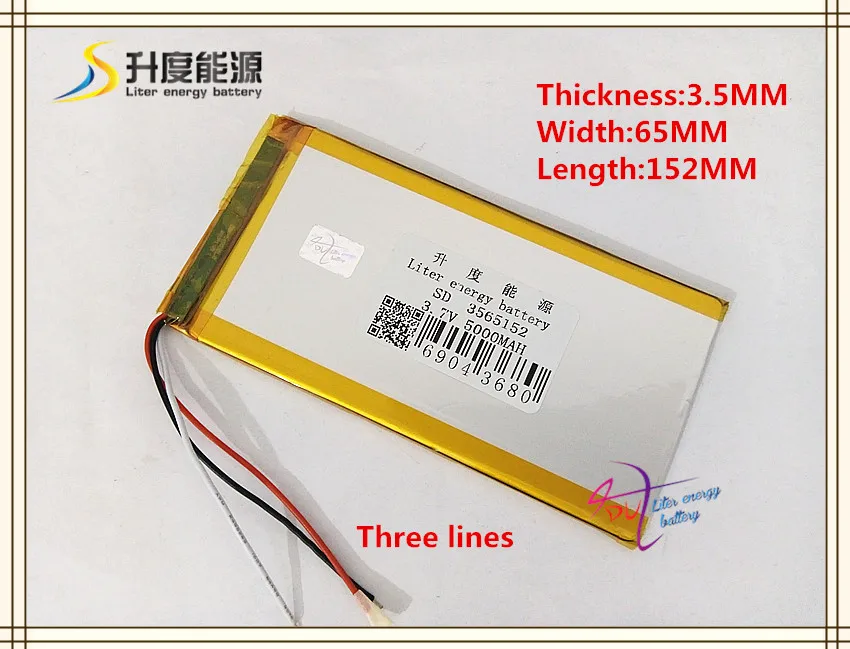

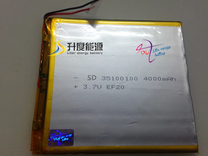

7 Inç Tablet Batarya Pil 3.7v 2500 mAh - 93x72mm
ergun0
Bu hücrelerin sınırı yok 10.000 mah bile üretiliyor; şarj için tp4056 modülü yeterli olmaz veya aşırı ısınacaktır.
