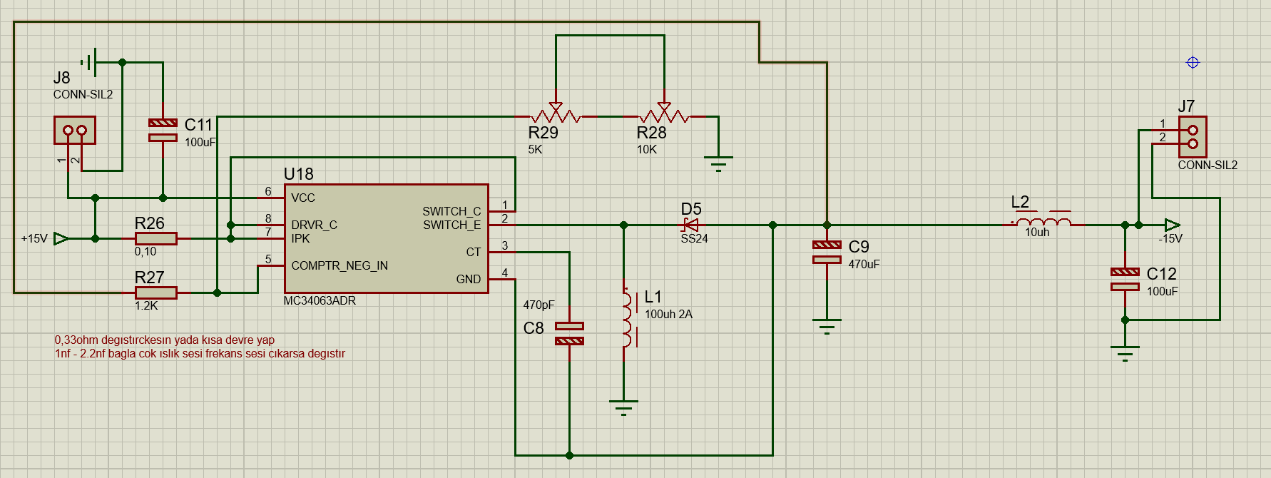

Merhaba +15 voltu -15 volta cevirmek istiyorum yapay zeka ile biryere kadar getirdim ama devre dogrumu sizce -15 çıkış alabilirmiyim hatam varmı yardımcı olurmusunuz

opamp devresini besleme icin -15 volta ihtiyacım var dc dc converter ile bir devre yaptım ama pahalı bir çözüm oluyor bu şekilde ekonomik olucak eğer yapabilirsem max 50ma geçecek devreden

Merhaba, eklediğim şemayı deneyin. proteusda saçma bir yerleşim yaptım çalışıyor gibi ama bu tip devrelerde proteusa hiç güven olmaz  breadboard veya delikli plaket üzerinde deneyin.

MERHABA devreyi resimdeki gibi kurdum ve çalıstı @gevv hocam senin attıgın resimdeki ornek semayı kullanarak ve yapay zeka ile kurdum devreyi suan calısıyor tesekkürler
