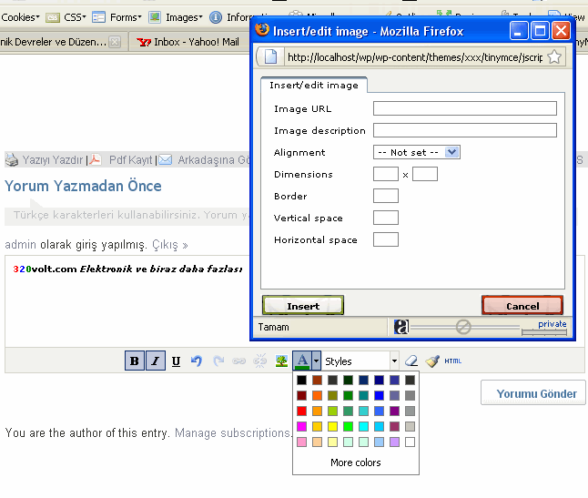

Yukarıdaki script kodlarını eklediğinizde aşağıdaki resimde olduğu gibi yorum bölümüne basit fonksiyonları az bir etiket menüsü ekleniyor

Yukarıdaki kodları kullandığınızda yeni menü aşağıdaki gibi oluyor
kodlar arasındaki theme_advanced_buttons1 bölümünde kullanılabilen yazım secenekleri var istemediklerinizi silebilirsiniz böylelikle sitenize uygun etiket menüsünü oluşturabilirsiniz
