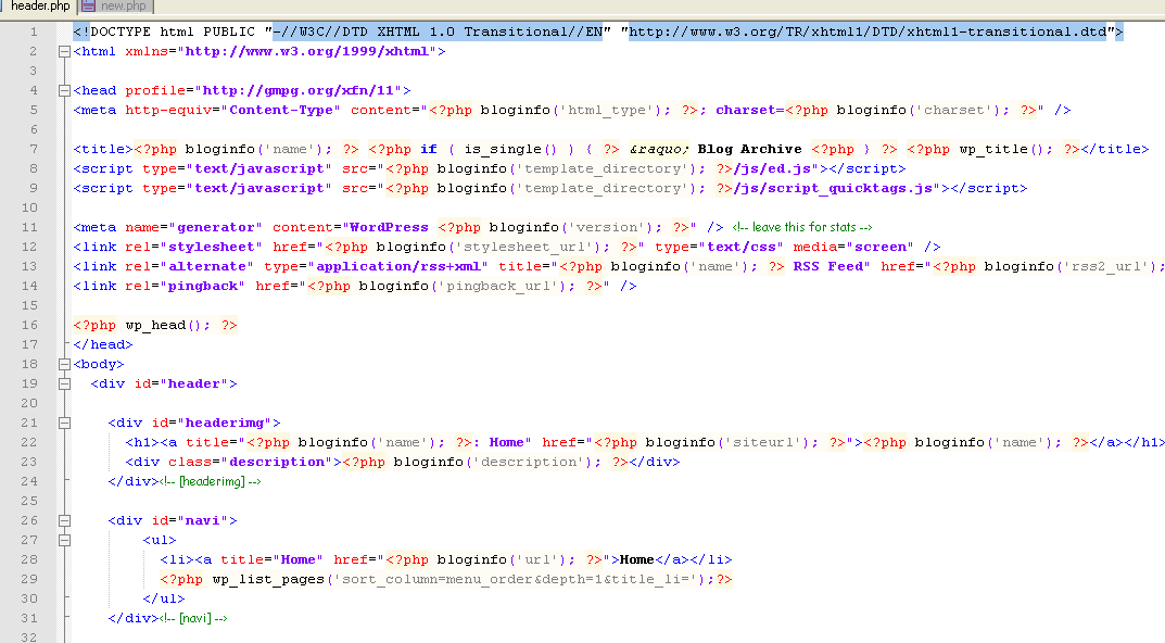

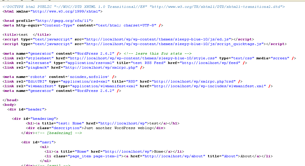

Şimdi Temamızı optimize edelim cpu kullanımında kullanılan temanında etkisi var öncelikle header.php dosyasından başlayalım neredeyse tüm wordpress temaları aynıdır standart kodlar var örnek için kullandığım tema SleepyBlue tema dosyalarında browser üzerinde görüntülenen bir çok bilgi php kodları ile alınıyor firefox kullanıyorsanız sayfanın kaynağını görüntüle yaptığınızda sayfa başındaki bilgiler header.php dosyasından geldiğini göreceksiniz
Sayfanın Kaynak görüntüsü html çıktı
Html çıktının kaynağı temanın header.php dosyası

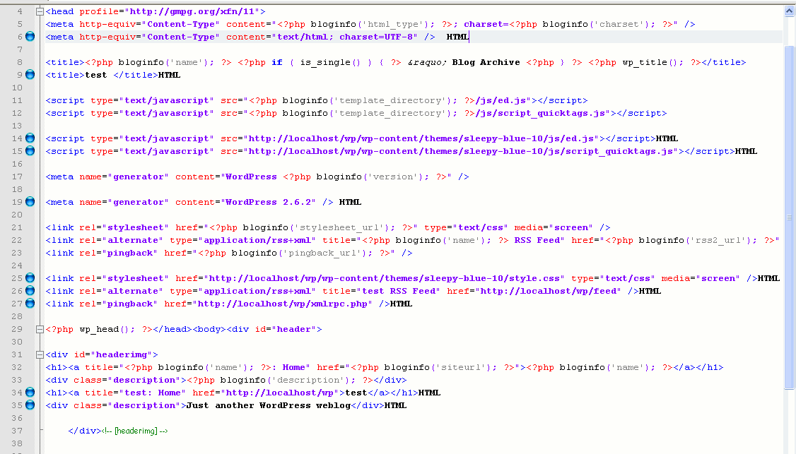

Şimdi header.php dosyası üzerinde sitemize göre görünen html kodlarına bakalım mavi baloncuklar ile işaretledim ve sonlarında HTML yazıyor aşağıdaki resim ile durumu çözmeniz kolaylaşacak
php html çıktı
header.php dosyasını sitenize göre düzenlemeniz faydalı olacaktır bilgileri görüntülemek için kullanılan php kodları silip sitenize göre adres title css yolu vs. gibi bilgileri kendiniz ekleyeceksiniz
