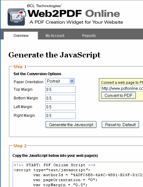

Daha önce feedburner ile arkadaşına gönder özelliğinden bahsetmiştim wordpress üzerinde iki kod eklemesi ile tüm yazılarınızın adresine konu başlığına göre çalışıyordu pdf kayıt içinde aynı yöntem öncelikle Web2PDF sitesine kayıt oluyoruz giriş yaptıktan sonra Overview bölümünde pdf sayfa görünümü ayarlarını yaptıktan sonra (normal ayarları kullandım) Generate the Javascript butonuna tıklıyoruz hesabımıza özel kayıt butonu script kodunu üretiyor
Copy the JavaScript below into your web page(s)
Bu kodu direkt kullanırsak aşağıdaki kocaman buton görünüyor görsel olarak pek hoş değil ve ingilizce yazı var
Daha iyi bir görünüm için öncelikle oluşturulan script kodundaki author_id= bölümündeki rakam ve harflerden oluşan üyeliğimize özel id kodunu bir kenara not edelim
