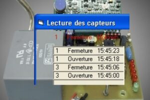

Bilgisayar seri portu (RS232) üzerinden RF alıcı verici ile PIC16F84 kontrollü veri alışverişi yapmak isteyenler için faydalı olabilecek eski ama öğretici bir örnek. Arşiv içinde sadece devre şemaları değil, Visual Basic 6 kaynak kodları, çalıştırılabilir dosyalar, PCB çizimleri, Proteus ISIS-ARES dosyaları ve PIC yazılımları birlikte bulunduğu için hem donanım hem yazılım tarafı aynı proje içinde incelenebiliyor.

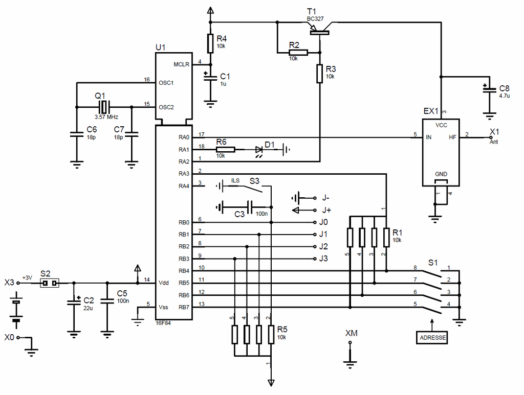

Bu projede verici ve alıcı olmak üzere iki ayrı PIC16F84 devresi bulunuyor.
Verici tarafı bir olay algılandığında RF üzerinden 8 bitlik bilgiyi gönderiyor, alıcı tarafı ise bu bilgiyi doğrulayıp seri port üzerinden bilgisayara aktarıyor.
RF veri aktarımı mantığını daha geniş kapsamda incelemek isteyenler için 433 MHz RF haberleşme sistemleri başlığı da faydalı olabilir.

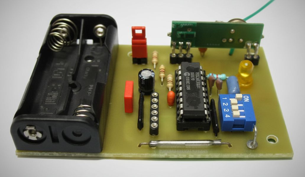

Verici devresinin çalışma şekli
Uyku modu ve kesme mantığı
Verici normalde uyku modunda bekler.
Etkinlik algılama sensörü RB0 pinindeki mantık durumunu değiştirdiğinde PIC16F84 bir kesme alır ve işlem başlar.
Bu yapı pil ile çalışan basit RF vericilerde gereksiz enerji tüketimini azaltmak açısından kullanışlıdır.
Adresleme ve veri gönderimi
RA3 pini lojik 1 yapılarak adres direnç ağı kısa süreli beslenir ve 4 anahtarın durumu okunur.
Böylece 16 farklı dedektör adresi seçilebilir. Daha sonra RA3 tekrar pasif duruma getirilir.
Transistör üzerinden RF verici katı beslenir ve geçerli programı gösteren LED yanar.
8 bitlik bilgi RA0 pini üzerinden seri olarak iletilir, kısa bir beklemeden sonra aynı veri bir kez daha gönderilir.
Bu çift gönderim, alıcı tarafta doğrulama yapılmasını kolaylaştırır.

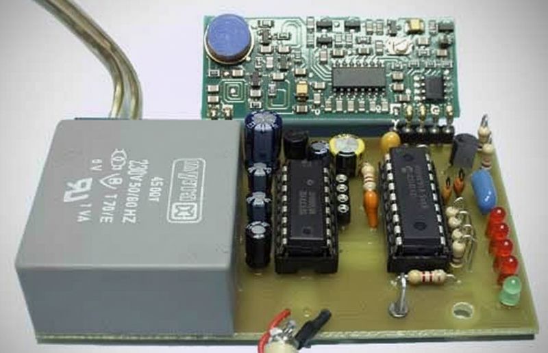

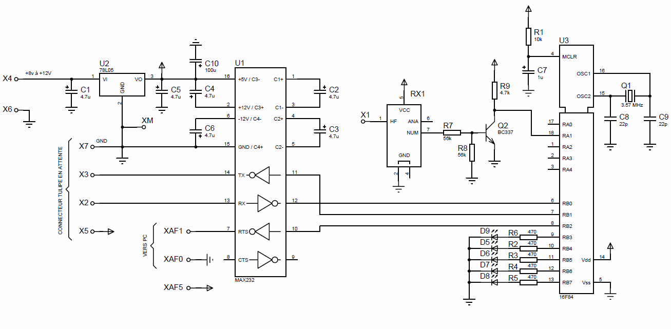

Alıcı devresinde doğrulama ve RS232 çıkışı
Alıcı tarafında veri başlangıcı algılandığında RA0 pini üzerinde bir senkronizasyon darbesi oluşturulur.
Bu darbe özellikle osiloskopla inceleme yaparken işe yarar. İlk 8 bit okunduktan sonra ikinci okuma beklenir.
Her iki sonuç da aynıysa veri geçerli kabul edilir.
Gönderen adresi 4 kırmızı LED üzerinde görüntülenir, ardından yeşil LED kısa süre yanar ve bilgi PC tarafına 4800 baud hızında, parity olmadan ve 1 stop bit ile gönderilir.

- PIC16F84: Verici ve alıcı taraftaki temel kontrol birimidir.
- 3.57 MHz kristal: Her iki PIC devresinde zamanlama için kullanılmıştır.
- BC327: Verici tarafında RF modülünün beslenmesini anahtarlayan transistördür.
- BC337: Alıcı tarafında sinyal işleme ve sürme kısmında kullanılan transistördür.
- MAX232: Alıcı devresindeki TTL seviyelerini RS232 seviyelerine çevirerek bilgisayar seri portuna uygun hale getirir.
- 78L05: Alıcı devrede 8V-12V arası girişten 5V regüle besleme üretir.
PIC16F84 programlama ayarları
Mikrodenetleyiciye yazılım atılırken ayarların aşağıdaki şekilde seçilmesi gerekiyor:
- Power Up Timer: ON
- Watchdog: OFF
- Oscillator: XT
- Code Protect: OFF
