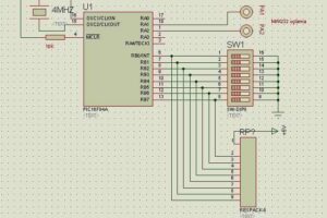

Şimdide seri port çıkışı için devre şeması
Zenerin amacı hepinizin bildiği gibi led üzerindeki gerilimi 12V tan zener gerilimi olan 5.1V a düşürmek. Aslında şekildeki kırmızı renki pinlerin hepsi çıkış pini ben tercih olarak 7. pini tercih ettim çıkış pinlerinin hepsi ilk durumda -12V değerindedir.
Programı çalıştırıp 7 .pine çıkışp verdiğimizde +12V a yükselir. Seri portun 5. bacağı şekildeki gibi 5. bacaktır.akımı sınırlamak için bir dirençte kullanılmıştır.Bununla beraber seri port çıkışı iletişim halinde 49 mA seviysindedir.
!!!! Dikkat etmesi gereken bir husus burada led kullanıldığı için led enerjisini direk seri porttan almıştır .Motor kontrolü gibi uygulamalarda seri port çıkışı doğrudan motora bağlamamak gerekir.Motor kalkış anında fazla akım çekmek istediğinden seri port bunu karşılayamaz ve motor dönmez .En kötü ihtimal seri port yanar 😀 ama korkmayın ben denedim bir şey olmuyor bende sadece motor hareket etmedi o kadar 😀
