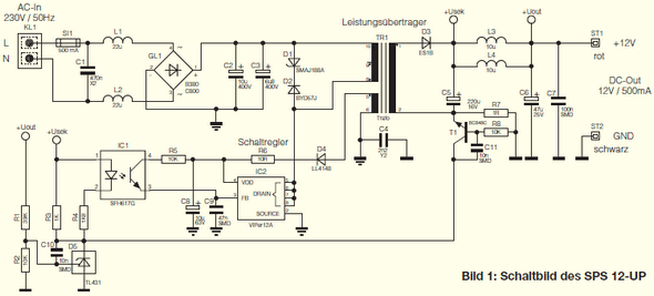

Viper12 smps kontrol entegresinin kullanımı için kaliteli bir örnek led aydınlatmada kullanılabilir ya da farklı uygulamalar olabilir.. boyutları oldukca küçük güzel bir tasarımı var
This network is designed for the assembly in sub-cleaning Junction boxes. With its output of 6 W (12 VDC/500 mA) can be almost any standard Power Supply through this discreetly in the wall installable version replaced. Whether as a power supply for surveillance cameras, wireless video transmission systems or small fan installation — the application are no limits.
viper12-smps-12v-power-supply
Kaynak: http://www.elv-downloads.de/service/manuals/SPS12UP/62121-SPS12UP.pdf alternatif link: viper12a-ile-12-volt-500ma-mini-smps.rar ayrıca viper12 ve diğer smps entegreleri ile kolayca tasarım yapmak için üretici firmanın hazırladığı smps tasarım programını incelemnizde fayda var STMicroelectronics VIPer Smps Tasarım Programı

    bunun trafosu hakkında herhangi bir bilgi yok, yanılmıyorsam.
    tam da aradığım smps trafosunu nasıl saracağım belirtirsen sevinirim gevv (:
  2. gevv diyor ki:
    malzeme listesinin sonunda trafo bilgileri verilmiş ama google translate ile ingilizceye çevirmek gerekli
    daha iyisi viper12a üretici firmanın programı ile tasarımı yapın hazır baskı devreyi kullanırsınız ;)
