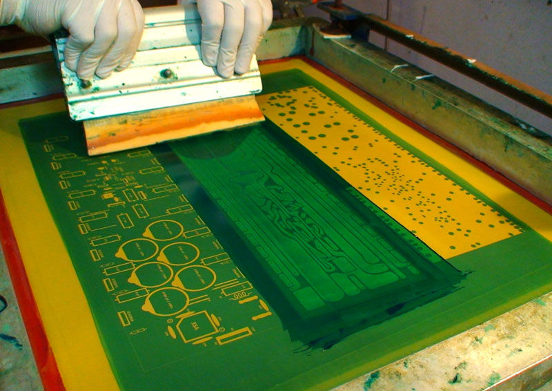

Baskı sırasında aside dayanıklı uygun mürekkep racleta yardımıyla eleğin üzerinden geçirilir.
Mürekkep yalnızca açık kalan bölgelerden geçerek bakırlı plaket üzerine devre desenini aktarır.

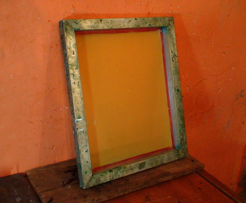

Bastidor hazırlığı neden bu kadar önemlidir?
Bu işin temelinde bastidor kalitesi vardır. Elek düzgün gerilmemişse, yüzey kırışık kalmışsa veya çerçeve düzgün oturmuyorsa baskı sırasında devre yollarında kayma, kalınlaşma veya kopma görülebilir.
İnce hatlı devrelerde bu durum daha da belirgin hale gelir.

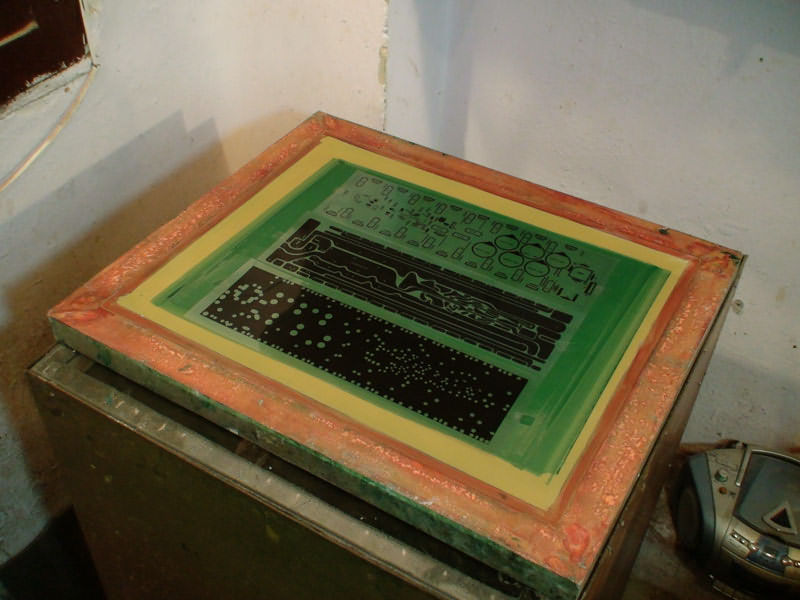

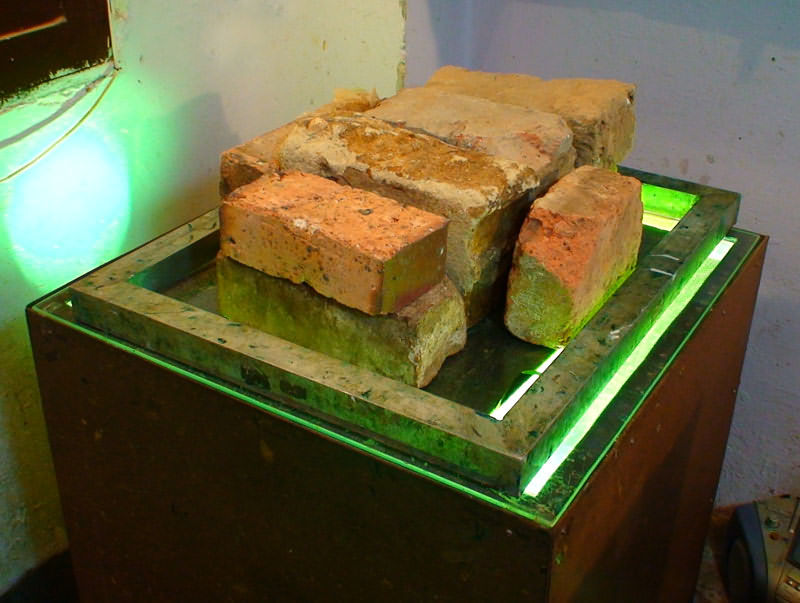

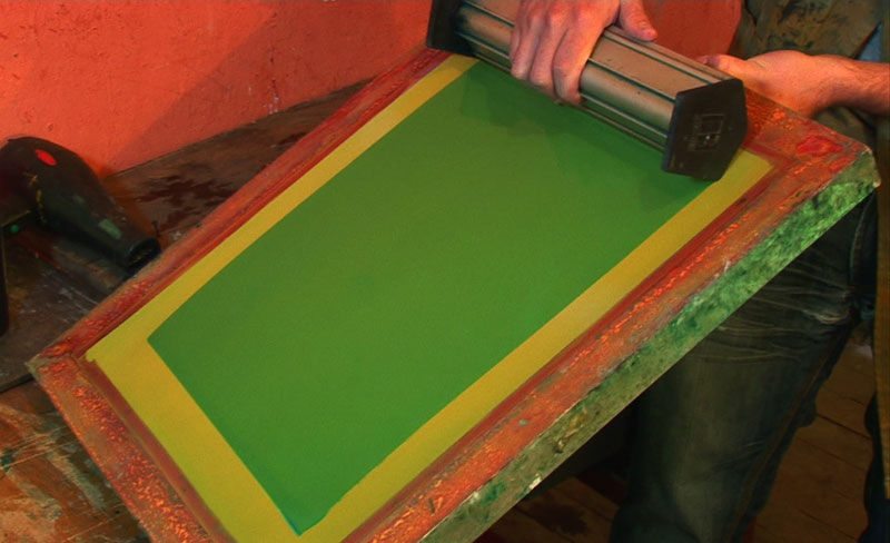

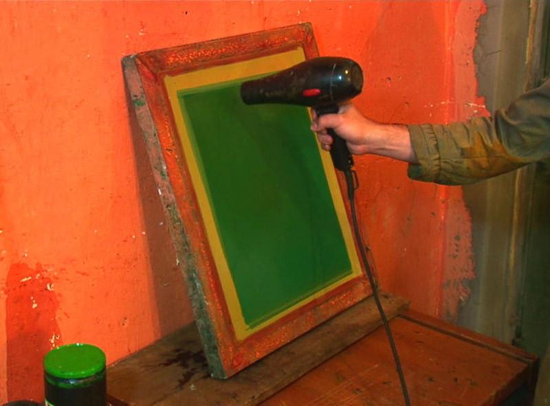

Emülsiyon sürme ve asetat yerleştirme aşaması
Emülsiyon uygulaması düzgün değilse devamındaki tüm işlem boşa gidebilir.
Yüzeye homojen sürülmeyen emülsiyon, kabarcık bırakan uygulama veya açık kalan boşluklar daha sonra istenmeyen açıklıklar oluşturur.
emulsiyon surulmus serigrafi eleginin kurutulmasi drying of emulsion coated screen printing mesh
Emülsiyon, fazla ışık almadan kontrollü biçimde kurutulmalıdır.
Burada acele etmek başka, süreci gelişigüzel yapmak başkadır.
Amaç yüzeyin dengeli kuruması ve pozlamaya hazır hale gelmesidir.
asetat devre deseninin serigrafi bastidoruna yerlestirilmesi placement of acetate circuit design onto screen printing plate
Asetat kalitesi de sonucu belirler. Devre çiziminin siyah bölgeleri yeterince opak değilse ışık kaçakları oluşur.
Bu da baskı sırasında ince yolların kapanmasına, istenmeyen yerlerin açılmasına veya kenarların bozulmasına neden olabilir.

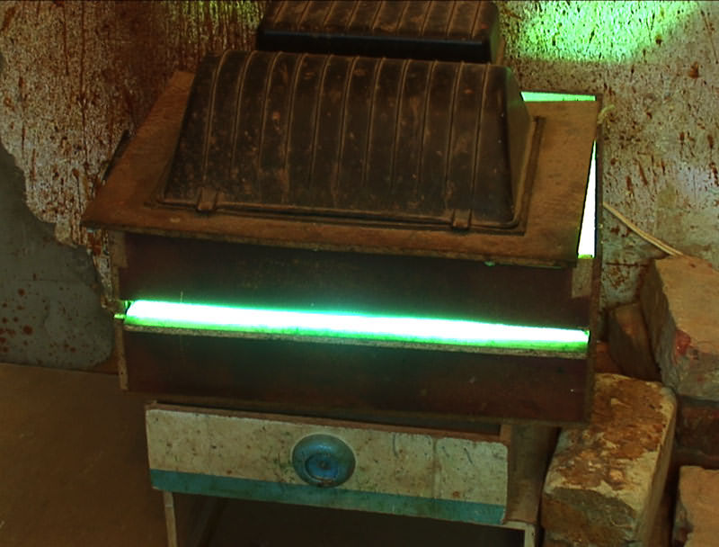

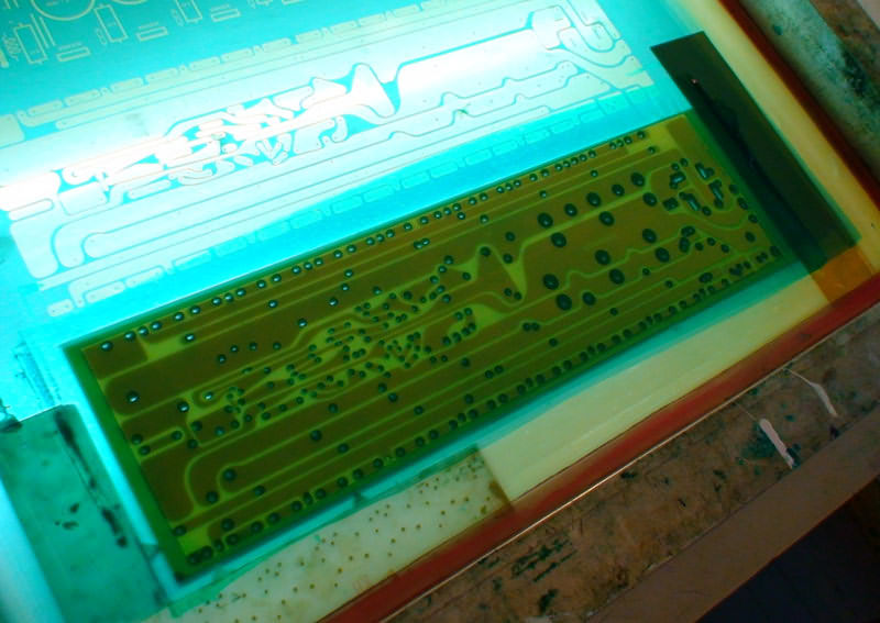

Pozlama süresi neden deneme gerektirir?
Pozlama süresi sabit bir ezber değildir. Kullanılan emülsiyon, ışık kaynağı, mesafe ve ortam sıcaklığı değiştikçe sonuç da değişir.
Bu nedenle serigrafi ile PCB yapımında en doğru yaklaşım, önce küçük testler yapıp kendi düzeneğine uygun süreyi bulmaktır.

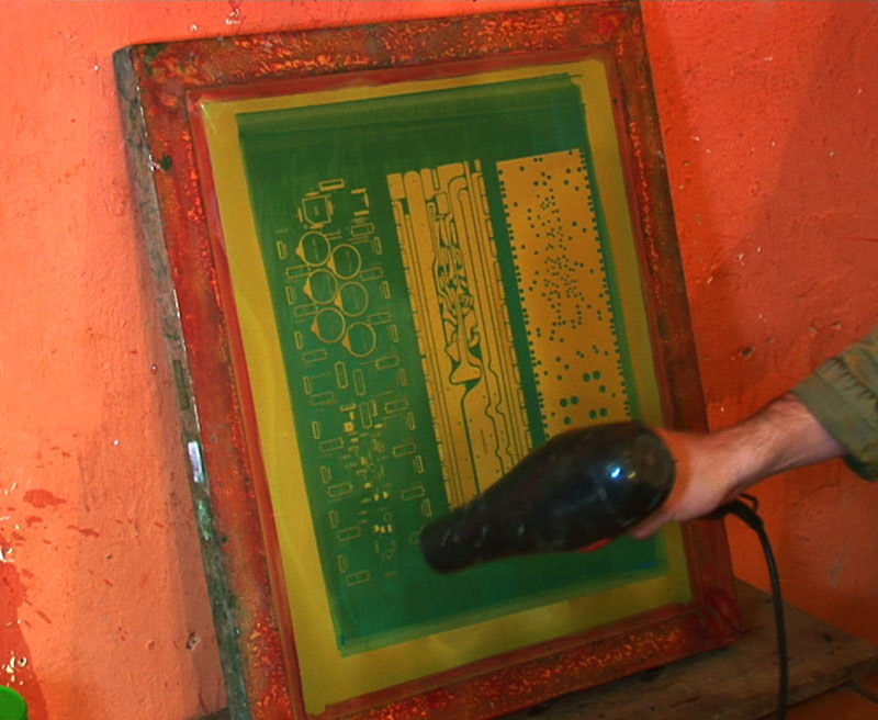

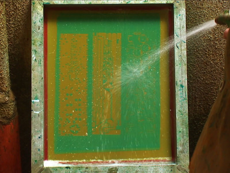

Pozlama sonrası yıkama aşamasında ışık almayan bölgeler açılır ve desen eleğin üzerinde netleşir.
Bu anda yapılan yıkama, baskı kalitesini doğrudan etkiler.
pozlama sonrasi emulsiyonun su ile acilmasi dilute the emulsion with water after exposure
pozlama sonrasi baskiya hazir serigrafi elegi screen printing mesh ready for printing after exposure
pozlama sonrasi baskiya hazir serigrafi elegi screen printing mesh ready for printing after exposure icin one cikarilmis gorsel

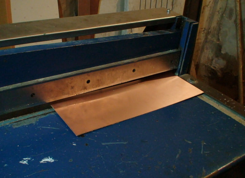

Bakırlı plaketin hazırlanması ve baskı öncesi hizalama
Plaket baskı alanına göre düzgün kesilmeli ve kenarda küçük bir çalışma payı bırakılmalıdır.
Bunun nedeni, baskı sırasında kartın sabitlenmesini ve desenin daha rahat hizalanmasını sağlamaktır.
bakirli plaketin baski oncesi uygun olcude kesilmesi cutting the copper plate to the appropriate size before printing
Bastidor ile plaket arasında gereğinden az boşluk bırakılırsa baskı sırasında yapışma ve yayılma sorunu görülebilir.
Gereğinden fazla boşluk bırakılırsa mürekkep geçişi bozulabilir.
Bu nedenle serigrafide mekanik ayar, kimyasal süreç kadar önemlidir.

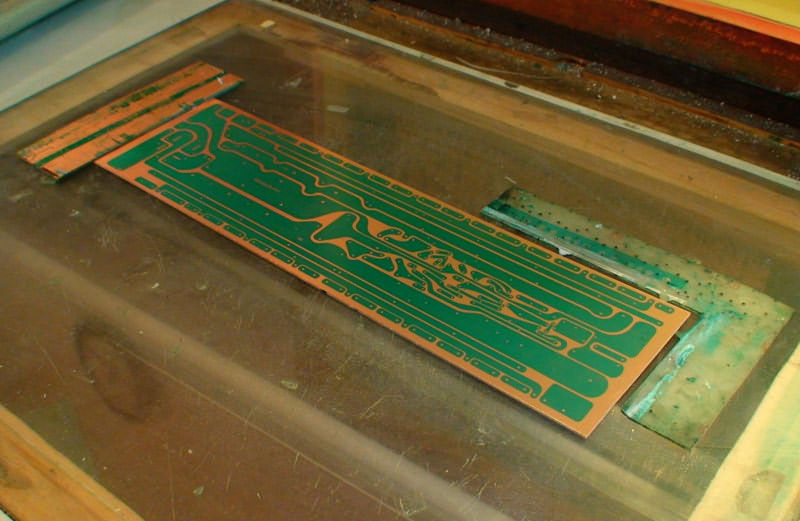

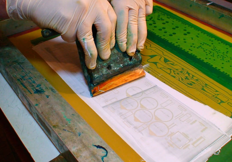

PCB üzerine baskı alma aşaması
Mürekkebin elekten bakıra geçirilmesi teoride basit görünür, pratikte ise el alışkanlığı ister.
Racleta baskısı, mürekkebin kıvamı, bastidorun plaket üzerindeki yüksekliği ve baskı hızı sonucu doğrudan etkiler.
serigrafi ile pcb uzerine yol baskisi alma asamasi the process of printing paths onto a pcb using screen printing
İnce yollar basılacaksa temiz kenar, sabit pozisyon ve uygun mürekkep kıvamı şarttır.
Aksi halde yollarda kalınlaşma, adacıkların birleşmesi veya kopuk baskı oluşabilir.
pcb uzerine serigrafi baski sonucu olusan yol deseni path pattern created by screen printing onto pcb

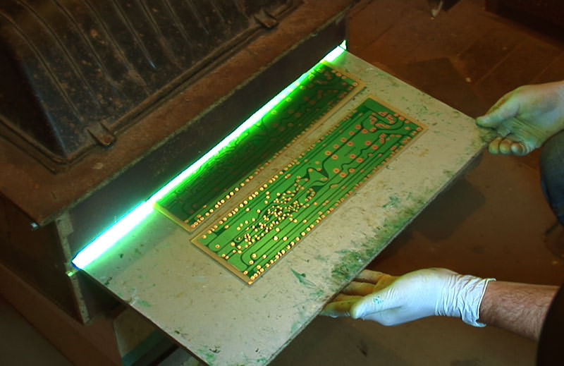

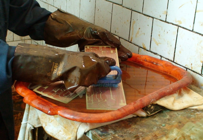

Kuruma ve bakırın aşındırılması
Baskı tamamlandıktan sonra plaket hemen aşındırmaya alınmaz.
Önce mürekkebin yeterli dayanımı kazanması gerekir.
UV ile kuruyan boyalar burada avantaj sağlar; ancak temel mantık, koruyucu katmanın bakır üzerinde sağlamlaşmasını beklemektir.
uv kuruyan pcb baskisinin firinda sabitlenmesi uv curing pcb print fixing in an oven

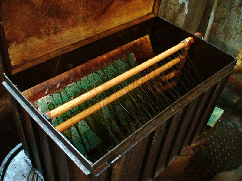

Bakırın aşındırılması aşamasında ferrik klorür kullanılan klasik sistem uygulanabilir.
Bu aşamada açıkta kalan bakır yüzeyler giderilir, baskı ile korunan yollar yerinde kalır.
ferrik klorur ile bakir asindirma banyosu ferric chloride and copper etching bath
İşlem tamamlandığında koruyucu katman temizlenir ve yollar görünür hale gelir.
Bu aşamada yüzeyin temiz ve düzenli çıkması, önceki adımların doğru yapıldığını gösterir.
asindirma sonrasi pcb yuzeyinin temizlenmesi cleaning the pcb surface after etching

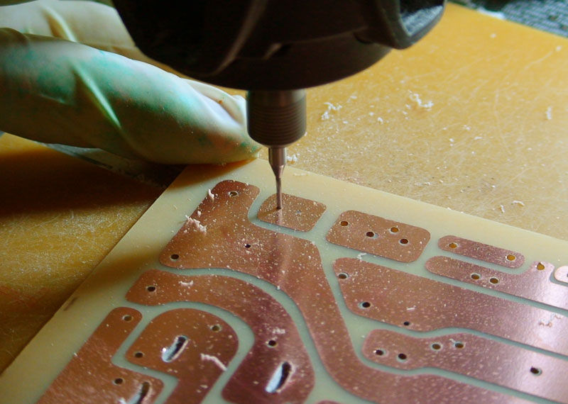

Aşındırma tamamlandıktan sonra deliklerin uygun çapta uçlarla açılması gerekir.
Özellikle sık pin aralıklı veya pad alanı dar devrelerde bu aşama önemlidir.
pcb deliklerinin uygun matkap uclariyla acilmasi drilling holes in the pcb using appropriate drill bits

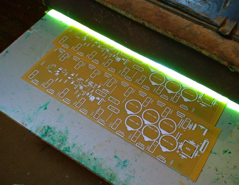

Serigrafinin güçlü taraflarından biri de yalnızca yolların değil, lehim maskesi ve komponent baskısının da aynı mantıkla uygulanabilmesidir.
Lehim maskesi bakır yolları oksidasyona karşı korur, lehim köprülerini azaltır ve karta daha temiz bir görünüm kazandırır.
pcb uzerine lehim maskesi baskisi uygulanmasi solder mask printing applied to pcb
lehim maskesi uygulanmis pcb yuzeyinin kurutulmasi drying the solder masked pcb surface
Komponent baskısı ise montaj sırasında yerleşimi kolaylaştırır.
Özellikle çok elemanlı kartlarda hata payını azaltır ve daha profesyonel görünüm verir.
pcb komponent baskisinin serigrafi ile uygulanmasi screen printing of pcb components
komponent baskisi tamamlanmis pcb ornegi example of a pcb with component printing completed
