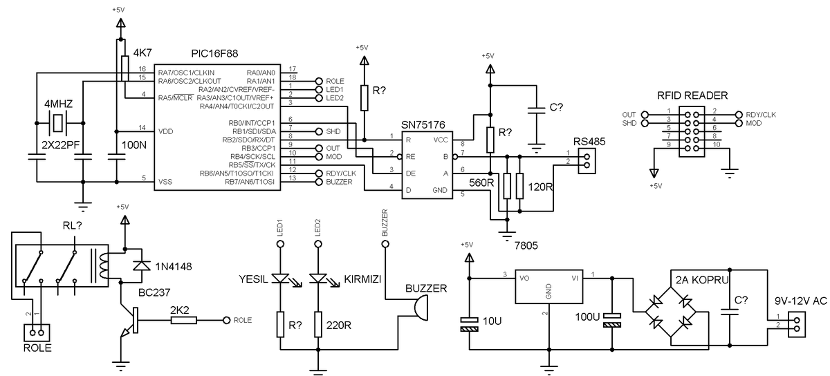

RF-ID Devre şeması

Devre Şeması Ana Bloklar
  • PIC16F88 kontrol bölümü: 4MHz kristal, 2 adet 22pF kondansatör, MCLR hattında 4K7 pull-up ve besleme tarafında 100nF bypass kondansatörü ile kurulmuş temel mikrodenetleyici yapısı görülüyor.
  • RFID okuyucu arayüzü: Modül tarafında RDY/CLK, MOD, SHD ve OUT hatları doğrudan PIC pinlerine bağlanmış. Böylece modülün veri toplama ve kontrol hatları mikrodenetleyiciye aktarılmış oluyor.
  • RS485 haberleşme katı: SN75176 transceiver ile seri veri diferansiyel hatta taşınıyor. Şemada 120R terminasyon ve 560R bias elemanları da gösterilmiş.
  • Röle sürücü katı: Röle, BC237 transistörü ile sürülüyor. Bobin üzerinde 1N4148 diyot bulunuyor. Bu kısım PIC çıkışının doğrudan röleyi yüklememesi açısından doğru bir ayrım sağlıyor.
  • Görsel ve sesli uyarı bölümü: Yeşil LED, kırmızı LED ve buzzer ile kullanıcıya kart sonucu anlık olarak bildiriliyor.
  • Besleme bölümü: 9V-12V AC giriş, 2A köprü doğrultucu ve 7805 regülatör ile 5V besleme elde ediliyor.
PIC16F88 pin dağılımı ve görevler
Şemadaki pin isimleri ile yazılım içeriği birlikte okunduğunda, RA1 röle çıkışı, RA2 ve RA3 LED çıkışları, RB7 buzzer kontrolü, RB1 modülün SHD hattı, RB4 MOD hattı, RB3 demodüle veri çıkışı ve RB6 RDY/CLK hattı olarak kullanılıyor.
Bu dağılım, hem modül kontrolünü hem de kullanıcı geri bildirimini tek bir PIC üzerinde toplamak için dengeli bir seçimdir.
