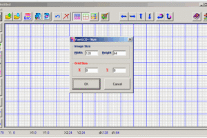

İlk kullanacağımız programımız FASTLCD Bu program bize GLCD deki bütün pixelleri göstermektedir. Tek yapmamız gereken istediğimiz satır ve sütundaki pixeli seçmek bu program ile yapmış olduğumuz grafik resim veya karakterleri BMP Dosyası olarak kaydedip diğer kullanacağımız programımız PİXEL V1.2 ile oluşturduğumuz resmin font ve proton kodunu oluşturabiliriz.
FASTLCD PROGRAMI
fast lcd programi
About sekmesi altındaki mavi pencereli ikon tıklanıldığı zaman karşımıza gelen FASTLCD size bize kullanacağımız GLCD’ nin kaç satır ve kaç sütün olduğunu belirtmek için kullanılır. Burada 128*64 kullanıp OK butonuna basacağız. Kullanacağımız GLCD örneğin 320*240 olsa idi width=320 height=240 olacaktı.
Resim yapmak için mause sol düğmesi basılı tutularak istenilen resim çizilir. Resimde hatalı görünen yerler silmek istenirse mouse sağ düğmesi basılı tutularak seçilen alan üzerinde mause gezdirelerek silme işlemi gerçekleştirilmiş olunur. Resim yapıldıktan sonra kaydet düğmesine basılarak resim BMP resim formatı olarak kaydedilir. Kaydedilen resim boyutu 128*64 olarak kaydetilmiştir.Kaydetmiş olduğumuz Resim dosyamızı PİXEL V1.2 ile proton koduna dönüştürelim.
