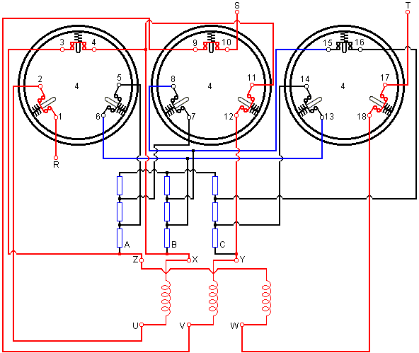

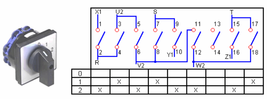

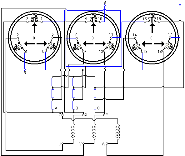

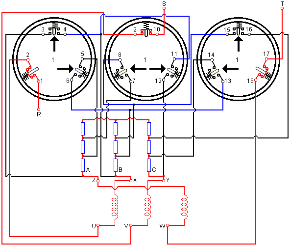

Bir şebekede üçgen bağlı olarak çalışacak üç fazlı bir asenkron motor, yol vermede yıldız bağlanırsa, faz bobinleri 1,73 kat daha az bire gerilimle çalışır. Motorun yol alma akımı yaklaşık olarak üç kat azalır. Yıldız bağlı olan motor düşük gerilimle yol almaya başlar. Yol almanın uygun bir anında, ilk önce motorun faz sargıları arasındaki yıldız bağlantı açılır. Sonra motor faz sargıları üçgen olarak bağlanır. Böylece motor normal geriliminde çalışmaya devam eder.
Bu yol verme yönteminde diğer yol verme yöntemlerinde olduğu gibi aracı bir eleman (direnç veya reaktans gibi) kullanılmaz. Sadece motorun bağlantı şekli değiştirilerek gerçekleştirilebilir. Amaç, motorun sargılarına uygulanan gerilimi azaltmak suretiyle motorun çektiği kalkış akımını azaltmaktır. Motor başlangıçta yıldız bağlanır, yol altıkdan sonra (devir sayısı %60-%65'e ulaştığında) üçgen bağlantıya geçilir.Pratik ve en ucuz bir yol verme yöntemidir. Ancak bu yöntemin uygulanabilmesi için motorun bağlanacağı kaynağa yıldız çalışabilmesi şarttır. Diğer bir ifade ile bu yöntemin uygulanacağı motorun üçgen geriliminin, bağlanacağı şebekenin fazlar arası gerilimine eşit olması gerekmektedir.

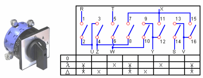

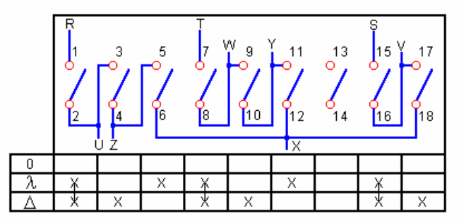

Güç açısından ise 4,5 - 5kW'dan daha büyük motorlara uygulanmalıdır. Bu yol verme yöntemini gerçekleştirmek için özel olarak bu iş için hazırlanmış pako şalterler bulunmaktadır.

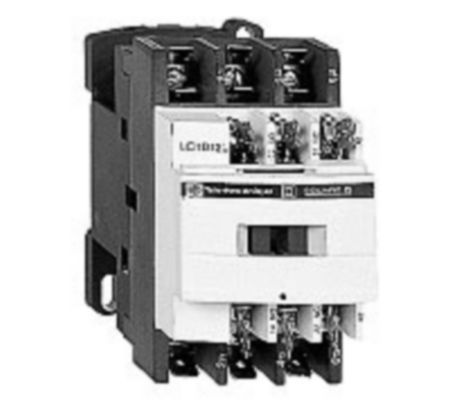

Örnek 1 : Şekilde üç fazlı bir asenkron motora otomatik yıldız üçgen şalterle yol vermede kullanılan bir bağlantı şeması verilmiştir. Bu devrede başlatma butonuna basıldığında, (M) ve (A) kontaktörleri enerjilenir. Güç devresinde (M) ve (A) kontakları kapanır. Kapanan (A) kontakları (X), (Y), (Z) sargı uçlarını kısa devre ederler. (U), (V), (W) sargı uçları da kapanan (M) kontaklarının üzerinden (R), (S), (T) fazlarına bağlanırlar. Böylece motor yıldız bağlı olarak düşük gerilimle yol almaya başlar. Kumanda devresinde kapanan (M) kontağı başlatma butonunu mühürler ve sürekli çalışma sağlar. (M) ve (A) kontaktörleriyle birlikte (ZR) zaman rölesi de enerjilenir. Bir süre sonra (ZR) kontaklarının durumu değişir. (ZR-GA) kontağı açılır ve (A) kontaktörü devreden çıkar. (ZR-GK) kontağı kapanarak (B) kontaktörünü enerjilendirir. Güç devresinde (X), (Y), (Z) sargı uçlarını kısa devre eden (A) kontaktörünün iki kontağı açılır. Kapanan (B) kontakları (U) sargı ucunu (Z) sargı ucuna, (V) sargı ucunu (X) sargı ucuna, (W) sargı ucunu (Y) sargı ucuna bağlar. (M) kontakları sürekli olarak kapalı kaldıklarından, (B) kontakları kapanınca faz sargıları normal şebeke gerilimine bağlanır. Böylece motor üçgen bağlı olarak normal çalışmaya başlar.

Şalter bağlantısı

Kumanda devresinde (B) kontaktörü enerjilenince, normalde kapalı (B) kontağı açılır. Çalışan (ZR) zaman rölesi devreden çıkar ve (ZR-GK) kontağı açılır. (B) kontaktörünün sürekli çalışması, kapanan (B) mühürleme kontağıyla sağlanır. Normalde kapalı (B) ve (A) kontakları, elektriksel kilitleme yaparlar. Bu kontaklar (A) ve (B) kontaktörlerinin beraber çalışmalarına ve bir kısa devrenin doğmasına engel olurlar. Durdurma butonuna basıldığında, çalışan (M) ve (B) kontaktörleri devreden çıkar ve motor durur.
