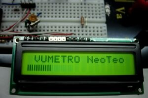

PIC16F877 ile 2×16 LCD göstergeli basit bir voltmetre ya da vumetre devresi yapabilirsiniz. Sistemin temeli neredeyse aynı, yazılım PicBasic/Proton tarafında hazırlanmış ve devre LCD, PIC ve birkaç pasif elemanla kuruluyor. Burada önemli nokta şu: Bu yapı kendi başına doğrudan bir DC seviye göstergesi gibi çalışıyor.
Yani en kolay haliyle bir voltmetre. Fakat giriş katını uygun şekilde düzenlediğinizde aynı mantıkla ses için bir vumetre, su seviyesi göstergesi, akım göstergesi ya da RF seviye göstergesi de elde edebilirsiniz.
Kısacası işin kalbi ADC okuma ve LCD üzerinde bar gösterimi; asıl uygulamayı belirleyen kısım ise girişte ne ölçtüğünüz oluyor.

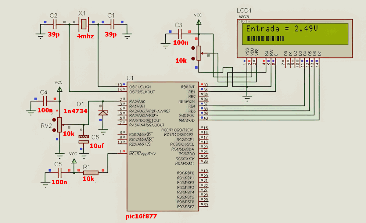

Şemadaki yapı ne anlatıyor?
pic16f877-lcd-voltmeter-circuit-diagram
Şemada U1 olarak PIC16F877A kullanılmış. Saat tarafında X1 4 MHz kristal ve buna eşlik eden C1 ile C2 33 pF kondansatörler var.
Reset tarafında R1 10K ve C5 100 nF ile klasik bir MCLR ağı kurulmuş.
Besleme hattında C3 ve C4 100 nF bypass kondansatörleri görülüyor; bu da devrenin kararlı çalışması için iyi bir ayrıntı.

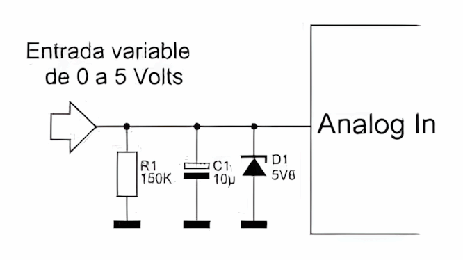

Giriş örneği özellikle sade tutulmuş. RV2 10K potansiyometre ile analog girişte değişken bir gerilim üretiliyor ve bu değer PIC’in ADC girişine veriliyor.
Girişte bulunan D1 1N4734A zener diyot, ADC pinini aşırı gerilime karşı sınırlandırmak için eklenmiş.
mcu-analog-in
C6 10 µF ise girişte küçük bir yumuşatma ve kararlılık sağlıyor.
Bu kurgu deneme amacı için güzel; potansiyometreyi çevirip LCD’de hem sayısal değeri hem de bar göstergesini izleyebiliyorsunuz.
LCD tarafında Proteus modelinde LCD1 LM032L olarak görünen 2×16 karakter ekran kullanılmış.
RV1 10K trimpot da kontrast ayarı için bağlanmış. Bağlantı şekli dört bitlik kullanım mantığına yakın olduğu için PIC’in portları daha verimli kullanılıyor.
LCD tarafıyla uğraşırken PicBasic Pro örnekleri içinden benzer LCD uygulamalarına bakmak da işe yarar.

İkisi de olabilir ama giriş katı aynı olmaz. Basit voltmetre yapmak istiyorsanız iş kolay: PIC’in ADC girişine gelecek gerilimi güvenli aralıkta tutmanız yeterli.
Ölçmek istediğiniz değer 5 Volt’u aşacaksa direnç bölücü kurmanız gerekir.

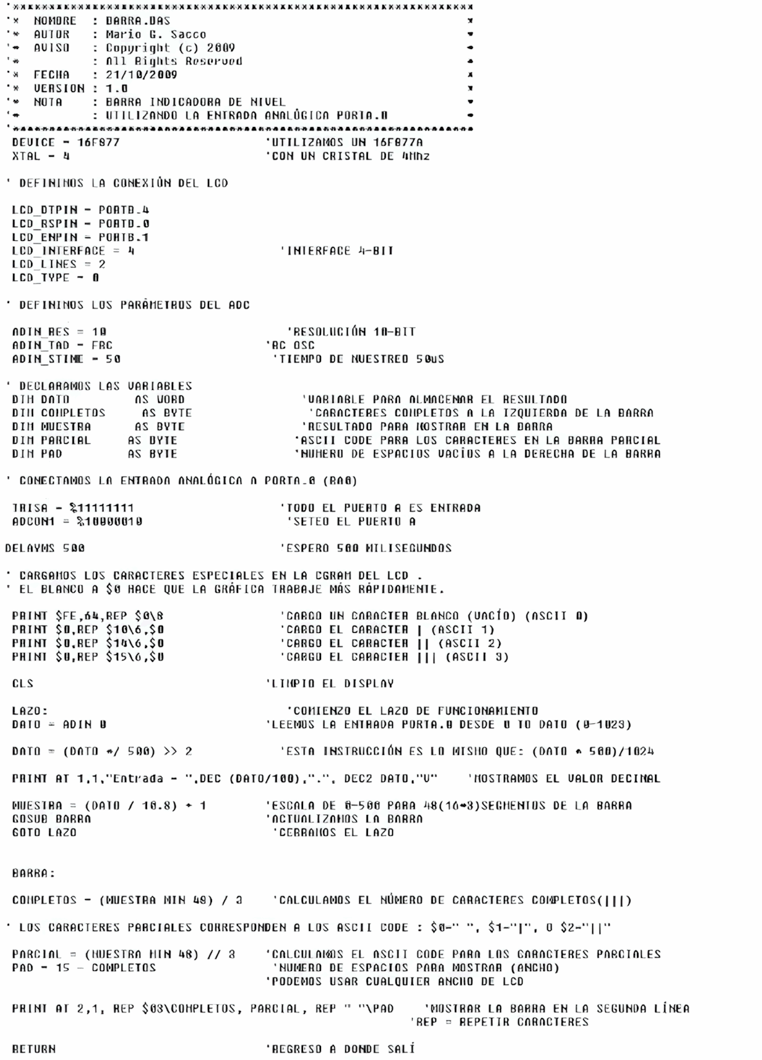

Proton / PicBasic tarafındaki mantık
voltmeter-code-bas
Yazılım kısmında klasik ADC okumanın yanında LCD’ye özel birkaç püf nokta var.
PRINT komutundan sonra konum bilgisi verilmediğinde komut doğrudan LCD’ye gönderiliyor.
Özellikle PRINT $FE ile ekran komutları, PRINT $0 ile de LCD’nin CGRAM tarafına özel karakter yazımı kullanılıyor.
Bu sayesinde ikinci satırda normal metin yerine özel hazırlanmış çubuk karakterleri gösterilebiliyor.
Bar göstergenin mantığı da hoş. 16 karakterlik bir satır doğrudan 16 ayrı blok gibi düşünülmüyor; her karakter kendi içinde parçalı dolum seviyesine sahip olacak şekilde kullanılıyor.
Böylece çubuk daha akıcı ilerliyor. Tam dolu karakterler, kısmi dolu karakter ve boş alanlar birleştirilerek satır tamamlanıyor.
Yani ekranda gördüğünüz seviye çubuğu, düz metin değil; CGRAM içine tanımlanmış özel karakterlerle oluşturulmuş dinamik bir gösterim.
ADC değerinin voltaja çevrilmesi neden böyle yapılmış?
Ölçüm döngüsünde ADC’den gelen 0-1023 arası değer, 0-5 Volt aralığına dönüştürülüyor.
Bunun için yazıda geçen VERİ = (VERİ * 500) / 1024 mantığı kullanılıyor. Buradaki 500 değeri, sonucu 0.00-5.00 V biçiminde gösterebilmek için pratik bir ölçekleme sağlıyor.
Proton tarafında doğrudan büyük çarpma yapınca WORD sınırına yaklaşma derdi olduğundan, bunun yerine VERİ = (VERİ */ 500) >> 2 biçimindeki kısaltılmış yöntem tercih edilmiş.
Bu iki açıdan güzel: Birincisi, kayan nokta kullanmadan iş çözülüyor.
İkincisi, PIC tarafında gereksiz bellek harcamadan voltaj hesabı yapılabiliyor.
Küçük işlemcilerle çalışırken bu tip sade matematik hamleleri çoğu zaman kodu hem hızlandırır hem de hafifletir.

    Güzel projeymiş. Görseldeki kodu proton basic ile derledim ama denemedim. Osman usta, isiste veya gerçekte kontrol edilmesi lazım. Deneyip durumu bildirisiniz. İyi çalışmalar.
    Hex dosyası: ADC-HEX.zip
