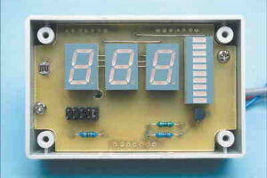

PIC16F84 Amper Metre Devresi Ana Özellikleri
7 LED’li grafik ekran ve 2 basamaklı okuma dahildir
5A adımda ledbar üzerinde ± 0-30A göstergesi
2 basamaklı ekranda 1A çözünürlük
Tipik 80A maksimum okuma
Şarj ve deşarj için çift gösterge
Düşük ışık koşullarında otomatik ekran karartma

Ön panelin sağ tarafındaki dikey LED bar grafik yedi LED’den oluşur ve nokta modunda çalışır. Merkez LED, sıfır amper (0A) gösterirken, bunun üstündeki üç LED, 10-19A, 20-29A ve 30A ve üzeri akımlar için 10A’lık adımlarla kademeli olarak yanar.
Akım sensörü, akü kablolarının etrafına yerleştirilmiş, hava boşluğuna yerleştirilmiş bir Hall efekt elemanı ile birlikte ferrit bir çekirdekten oluşur. Ferrit içinde akım elektrotlardan aktığında manyetik bir akı uyarılır ve bu akı orantılı bir çıkış voltajı üreten Hall efekti elemanından geçer.
Bir seferde birden fazla LED’in yanmasını mümkün kılmak suretiyle ledbar çözünürlüğü bir miktar artırılmıştır. Böylece, 0A ve 10A LED’leri 5-9A arasındaki akımlar için yanar; 10A ve 20A LED’leri 15-19A arasındaki akımlar için yanar; ve 20A ve 30A LED’leri, 25-29A arasındaki akımlar için yanar.
0A LED’in altındaki üç LED deşarj akımını gösterir ve tamamen aynı şekilde çalışır – ancak ters yönde.
Ekran parlaklığını ortamın ışık seviyesine göre değiştiriyor. Bu şekilde, ekranlar gündüz izleme için güzel ve parlaktır ancak gece rahatsız edici olmaları için kapatılmıştır. Ekran karartma derecesi trimpot ile ayarlanabilir.
Özellikle, maksimum okuma 80A ve çözünürlük 1A’dır. Akım 80A’nın üstüne çıkarsa, ünite aşırı yüklenir ve ortada ve solda 7 segmentli okumalarda “OL” yazar.

IC1’den 7 segmentli ekran verileri RB1-RB7 çıkışlarında görünür. Bunlar, ekran segmentlerini 150-ohm akım sınırlayıcı dirençlerle doğrudan yönlendirirken, RA0, RA1, RA2 ve RA4 çıkışları, Q1-Q4 transistörleri arasında geçiş yaparak bireysel ekranları çok yönlü olarak çalıştırır.
Gösterildiği gibi, karşılık gelen ekran bölümlerinin hepsi birbirine bağlanırken, ortak anot terminalleri anahtarlama transistörleri tarafından tahrik edilir. Benzer şekilde, çubuk ekranındaki (LEDBAR1) LED’lerin katotları da ekran bölümlerine bağlanmıştır.
Bu ekran kısa bir süre yandıktan sonra, RA0 yükseltilir ve DISP3 kapanır. RB1-RB7’deki 7 segmentli ekran verileri daha sonra güncellenir ve ardından RA1, Q3 sürücüsüne düşük ve DISP2’yi gösterir. RA2 daha sonra DISP1’i sürmek için alçak konuma getirilir ve son olarak, LED bar grafına dönüşü sağlamak için RA4 alçak konuma getirilir.
IC1’in RA4 çıkışının, Q1-Q4 transistörleri için verici besleme hattına bağlı 1kΩ çekme dirençine sahip olduğunu unutmayın. Bu, RA4’ün bir açık tahliye çıkışına sahip olduğundan Q1’in tamamen kapanmasını sağlamak için gereklidir.
Sürüş DISP1 ve LED bar grafiği arasında, RB1-RB7 çıkışları giriş olarak ayarlanır. Bunlar, bağlantılardan biri (yani, Bağlantı 1-4) ve ilgili 1.8kΩ direnci ile düşük çekilmediği sürece, onları yüksek tutan dahili çekme dirençlerine sahiptir. Bu RB girişlerinin durumunu izleyerek, bağlantılardan birinin kalibrasyon için kurulup kurulmadığını belirleyebiliriz.
Bağlantı 1, işlemciye Hall efekti sensöründen gelen voltajın durgun seviyede olduğunu söyler (yani, akü kablosundan akım akışı olmadığında). Diğer üç bağlantı, kalibrasyon için kullanılan geçerli seviyeyi belirler (sadece birini seçmeniz gerekir).
Örneğin, eğer Link 2 kısadevre ise, işlemci Hall sensöründen gelen voltaj çıkışının 17A akım akımına karşılık geldiğini bilir. Bağlantılar 3 ve 4, sırasıyla alternatif 25A ve 30A akım kalibrasyon seviyeleri için kullanılır.
