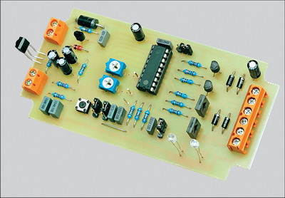

Alıcı ve verici devre şeması

Alıcı:
12V çalışma
16 ayrı vericiye kadar senkronize edilebilir
Bağımsız çıkışlı ikili fonksiyon
Çıkış ve giriş gecikmeleri olan iki alarm girişi
İki kapı vuruşu çıkışı
Alarm çıkışı
LED göstergesi
Kol çıkışı ters çevirme seçeneği
Ayarlanabilir kapı vuruşu, giriş / çıkış gecikmesi ve alarm periyodları
200 kod ileriye bakma özelliği
Verici kilitleme özelliği
