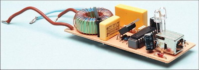

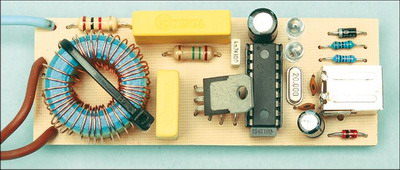

PIC16F628 mikrodenetleyicisi ile gerçekleştrilen uzaktan kumandalı dimer devresi açma, kapama ve lamba parlaklık azaltma, yükselme kontrolleri var kumanda philipos rc5 protokolü kullanıyor.
RC5 Kumanda protokü ve kullanımı hakkında bilgi için aşağıda ki yazıları inceleyin;
PIC16F628 ve Philips RC5 ile Uzaktan Dimmer
İnferruj Data Transferleri Protokoller Devre Mantığı
uzaktan kumandalı dimer devresinde yük kontrolü için kullanılan Triyak BT137F yerine daha güçlü triyak kullanılarak daha yüksek güç kontrolü sağlanabilir ek olrak devre de pic16f628 beslemesi trafosuz olarak direkt 220v regüle edilerek sağlanmış farklı projeler içinde devrenin 220v/5v regüle bölümü kullanılabilir. PIC16F628A yazılımı pic assembly ile hazırlanmış kaynak .asm kodu şema ve baskı devresi var.
