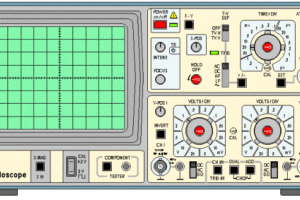

Şekil-1’de tipik bir osiloskobun ön yüzden görünüşü verilmiştir. Piyasada çok çeşitli şekil ve markalarda bulunan osilaskopların genel görüntüsünde ufak tefek farklılıklar olsada, kontrol düğmeleri ve fonksiyonları benzerlik gösterir.
osilaskop
Şekil-1 Osiloskop
Öğrenciler veya kullanıcılar bu tip bir cihazla ilk karşılaştıklarında genelde düğmeleri karıştırarak veya butonlara basarak sonuca ulaşmaya çalışır. Tabi ki bu yaklaşım osilaskobun doğru olarak kullanılmasına yardımcı olmaz. Bu yüzden bu derste sistematik olarak verilecek tanımlamalar ve kurallar, osilaskop hakkında size doğru tecrübeler kazandıracaktır.
Osiloskobun fonksiyonu oldukça basittir. Osiloskop ölçmek istenen voltaj değişiminin zamana karşı grafiğini verir veya daha basit bir ifadeyle V/t grafiğini çizer(Voltaj Y ekseninde, zaman ise X ekseninde olacak şekilde).
