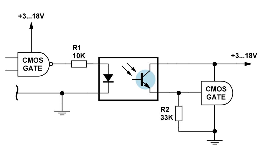

Çıkış tarafı çoğu zaman açık kollektör mantığıyla kullanılır. Yani kolektör ucuna bir direnç üzerinden artı besleme verilir.
Optokuplör LED’i yanmıyorsa çıkış yüksek seviyede kalır. LED yandığında fototransistör iletime geçer ve çıkışı şaseye çeker.
Bu nedenle bazı devrelerde optokuplör çıkışı ters mantıklı gibi görünür; giriş LED’i yandığında çıkış 0V seviyesine düşebilir.

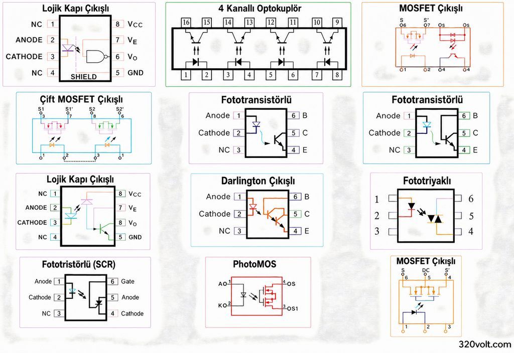

Transistör, triyak, MOSFET, tristör, TTL, lojik ve CMOS uyumlu farklı optokuplör çeşitleri vardır.
Darlington çıkışlı olanlar daha yüksek kazanç sağlar fakat genellikle daha yavaş çalışır. Bazı optokuplörlerde LED ışığı dışında alıcı elemanın kontrolü için beyz gibi ek uçlar da bulunabilir.

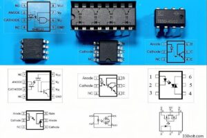

Örnek olarak PC817 optokuplörün 4 bacağı vardır. İki bacak giriş LED’i içindir, diğer iki bacak fototransistörün kolektör ve emiter uçlarıdır; beyz ucu dışarı verilmez.
4N25 optokuplör ise 6 bacaklıdır ve fototransistörün beyz ucu da dışarı alınmıştır. Bu beyz ucu normal kullanımda çoğu zaman boş bırakılır, fakat hız, hassasiyet veya özel bağlantı şekilleri için kullanılabilir.

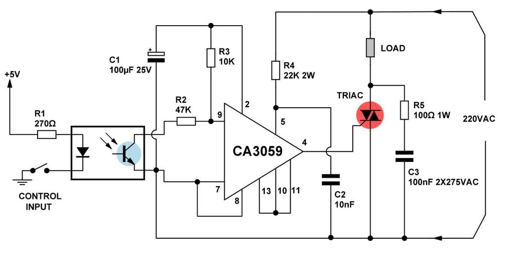

Optokuplörün en bilinen kullanım amacı iki farklı devre arasında izolasyon sağlamaktır. Örnek olarak bilgisayar ile cihaz kontrolü yazısındaki devrelerde bilgisayarın paralel portundan alınan voltaj bir transistörü sürmek için yeterlidir; fakat ana kart değerli 🙂
Transistörün arızalanıp kısa devre olduğunu veya kontrol edilen elemanlardan geri gelen parazitlerin bilgisayar tarafına ulaştığını düşünün. Optokuplör burada bilgisayar ile kontrol devresi arasına ışıklı bir güvenlik mesafesi koyar.

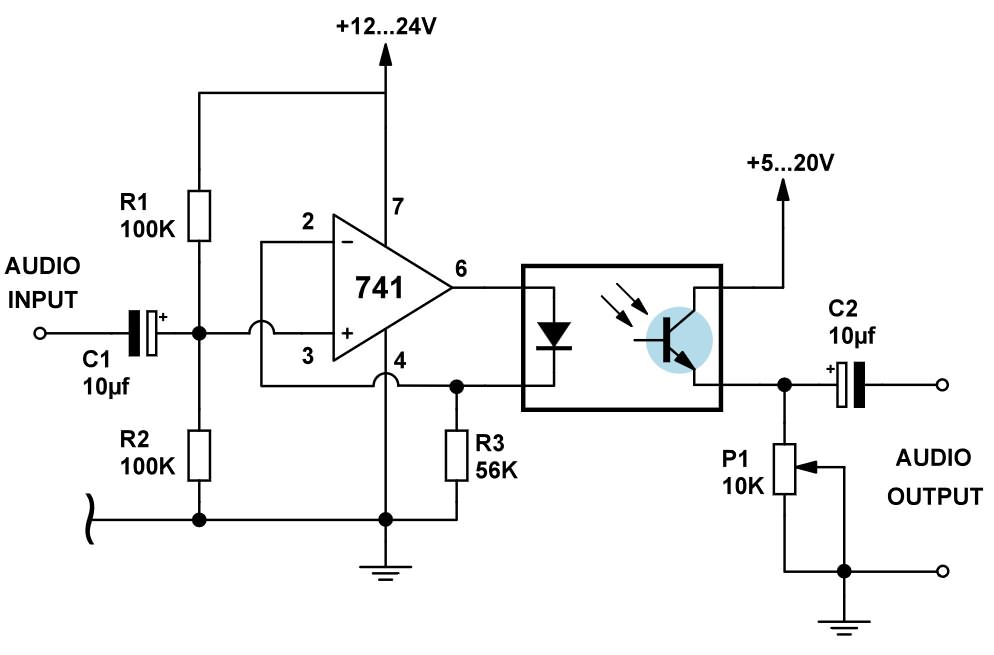

Optokuplörler izolasyonun yanı sıra geri besleme elemanı olarak da kullanılabilir. Anahtarlamalı güç kaynaklarında çıkış gerilimi bilgisi sekonder taraftan primer taraftaki kontrol entegresine optokuplörle aktarılır.
Böylece regülasyon yapılırken iki taraf arasındaki galvanik izolasyon korunur. Uygun bağlantıyla birden fazla açık kollektör çıkışın izole şekilde toplanması da mümkündür. İşin içine biraz da animasyon katalım 🙂 Görsel olarak çalışmasını daha iyi anlarsınız.

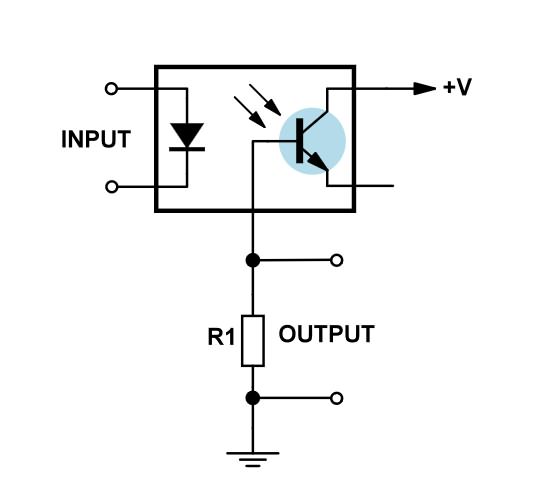

Fototransistörün çalışma akımı, cihazın kolektörüne seri olarak bağlanan harici bir dirençle voltaja dönüştürülebilir. Bu direnç Şekil 12’de gösterildiği gibi fototransistörün kolektörüne veya emiterine bağlanabilir. Direnç değeri büyüdükçe devrenin duyarlılığı artar; fakat bant genişliği düşer ve anahtarlama daha yavaş hale gelebilir.
