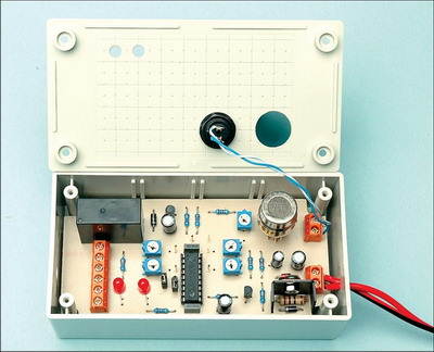

MQ-7-CO Sensörü kullanılarak algılama yapan karbonmonoksit alarm devresi PIC16F88 Mikrodenetleyici üzerine kurulu çalışma voltajı 12v dc karbon monoksit algılaması yapıp seviyeye göre devrede bulunan 12v röleyi çekiyor röleye bağlı olan her neyse (siren, lamba vb..) çalışıyor

CO sensörü 150 saniyelik bir döngüden geçer, bir dakika boyunca kendini temizler ve sonraki 90 saniye boyunca karbon monoksit arar. CO algılandığında, çıkış direnci önemli ölçüde düşer.

    meraba dönem projesi olarak yukarıdaki devreyi yapmak istiyorum fakat devre elemanları ve hex kodlarına ulaşamıyorum yardım ederseniz sevinirim…

    selam ses çıkışı göremedim acaba nereye bağlıyoruz

    ben bu devreyi çalıştıramadım 🙁

      Hocam peki devredeki lk1 ve lk 2 ne acaba?Hangi komponent bilginiz var mı acaba?

    selamlar devredeki lk1 ve lk2 hangi komponent acaba yardımcı olur musunuz?
