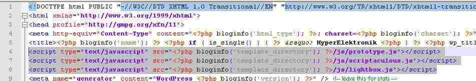

header.php dosyamızı acalım bu kodları head tagından sonra ekleyelim
header kodları
