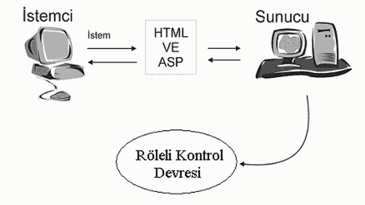

Bu çalışma çok yaygın olarak kullanılan internetin, bir elektronik ortamın (bir devre, ev yada fabrika) kontrolünde nasıl kullanılabileceği ve bunun getireceği avantajları incelemeyi amaçlamıştır.
Basitce, internete bağlı herhangi bir bilgisayarla, kurduğumuz siteye bırakılan kontrol bilgisinin kaydedilmesi ve kontrol(röle) devresinin bağlı bulunduğu bilgisayarca bu bilginin alınıp, devreye aktarılması şeklinde çalışan sistemimizde kontrol devresinin bağlı bulunduğu bilgisayar da doğal olarak internete bağlı olmalıdır.
Bu işlem temelde paralel port, Active Server Page dosyaları, internet ve ilerleyen bölümlerde açık devre şemasını vereceğimiz kontrol devresiyle gerçeklenebilmektedir. İnternet kullanıcısı tarafından (belli bir şifre girerek) verilen emirler, ASP dosyalar vasıtasıyla internet üzerindeki bir hafıza bölgesine(bize bu bölgeyi sağlayabilen birçok internet sayfası var) kaydedilmektedir.

Kaydedilen bu veriler, kontrol edilecek devrenin bağlı bulunduğu bilgisayar tarafından Visual Basic programı yardımıyla yazdığımız bir programca belli süreler zarfında kontrol edilip işlenmektedir. Ve verilen emirler yine Visual Basic ile yazdığımız bir program vasıtasıyla paralel porta aktarılmaktadır.

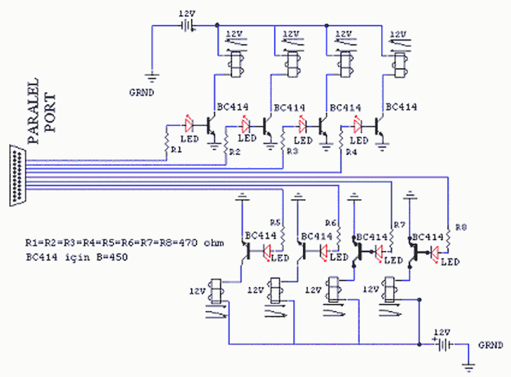

Geriye sadece bilgisayarın paralel portundan aldığımız veriyi, kullanabileceğimiz bir seviyeye yükselterek istediğimiz uygulamada kullanmak kalmaktadır. Bunu da az önce bahsettiğimizm devre gerçekleştirmektedir.
Sistem temel olarak 8 adet rölenin, internet üzerinden kontrol edilmesini sağlamaktadır. Bu rölelere istenen aygıtlar bağlanarak, istenen donanım rahatlıkla kontrol edilebilir. Sistem paralel port üzerinden çalışmaktadır.
internet-relay-control-asp-relay-control
İnternet üzerinden Visual Basicle yazılan program sayesinde alınan veri paralel porta gönderilir ve buradan da devremiz tarafından alınarak röleler kontrol edilir. Ayrıca internet üzerinde yayımlanacak sayfalarda bulunmaktadır.
Bu da dünyanın herhangi bir yerinden, şifreyi bilen bir kullanıcının sistem veritabanına emrini bırakabilmesini sağlar. Ayrıca bu veritabanındaki emirleri gösteren bir sayfada mevcuttur. İşte bu sayfadan gelen veri programımız tarafından işlenerek, paralel porta gönderilen veridir.
LPT HTML ASP Röle Kontrol Devre Şeması
paralel-port-relay-lpt-relay-asp-circuit-schematic
Biz bu basit çalışmada paralel portumuzun 8 bitini kullandık. Eğer büyük bir otomasyon sistemi istenirse, bir bilgisayarla, başka bir deyişle bir paralel portla 256 adet motor, röle, kontaktör vb. çok çeşitli cihaz kontrol edilebilir.
Bu irili ufaklı 256 adet elektrikli veya elektronik cihazın kontrolu demektir. Yani bir sunucu bilgisayar ve bu bilgisayarın paralel portu ile, kompleks bir sistemin kontrolu rahatlıkla sağlanabilir.
Tabii bilgisayardan aldığımız 5 voltluk sinyali istenen kontrol sinyaline dönüştürecek sistemi kurmak şartı ile. Sonuç olarak bu çalışmanın bize oldukça büyük bir kolaylık sağlayacağını , uzak mesafeleri internetin hızı sayesinde azaltacağını söylemek mümkündür.
