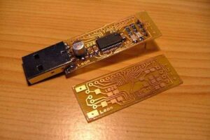

Özellikle rs232 seri port çıkışı bulunmayan notebook bilgisayarlarda kullanabileceğiniz FT232RL smd ile yapılmış USB/RS232 çevirci devresi. USB RS232 çevirci devre ebatları oldukca küçük soketler hariç diğer malzemeler smd küçük tip kullanılmış.

Basitleştirilmiş bağlantı noktası, yalnızca RS232 iletimi için minimum olan TxD, RxD ve GND hatlarına sahiptir. Ek olarak, bağlantı noktası, alıcının doğrudan USB veri yolundan güç almasını sağlamak için Vcc ile donatılmıştır. Bu bağlantı noktasının pimlerini PCB’nin alt tarafına yerleştirmek, dönüştürücüyü doğrudan devre tahtasına kolayca bağlamanıza olanak tanır.
Tam bağlantı noktası, tüm RS232 ve Vcc iletim hatlarını sağlar. Bu bağlantı noktası, gerekirse bir MAX232 takmak için özel olarak tasarlanmıştır. Voltaj konvertörü, altın pimlerle ayrı bir panoya bağlanmalıdır (bunlar yalnızca 3D modelde görünür; gerekirse onları lehimleyeceğim). Ek olarak, üç evrensel CBUS giriş/çıkış hattı vardır.

FT232RL-usb-rs232-pcb-baski-devre FT232RL-usb-rs232-port-pcb-bred-board-test
