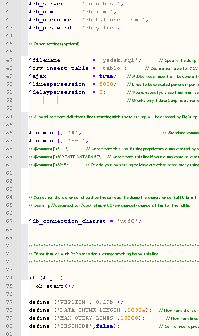

Şimdi kurulumdan sonra directadmin üzerinde bir veri tabanı oluşturdum çok basit kullananlar bilir yenilerde zorluk çekmez neyse bu işlemden sonra tüm yedekleri wordpress dosyalarıda dahil sunucuya gönderdim yeni wordpress kurulumu yapmıyoruz dikkat edin bigdump.php dosyasında yeni oluşturduğum db bilgilerini ekledim db isim db kullanıcı isim db şifre sql dosya ismi bigdump.php ve sql dosyasınıda sunucuya gönderdim işleme başladım fakat yarıda kesildi diğer sunucudaki gibi yükleme olmadı tam hatırlamıyorum içinde Lines kelimesi geçen bir hataydı :)
ilk bigdump.php dosyasında satır 50 linespersession 300 değerini 5000 yaptım tekrar denedim biraz yükleme yaptı kesildi yine benzer bir hata verdi
tekrar dosyayı inceledim satır 79 MAX_QUERY_LINES değer 300 yaptığım doğrumu bilmiyorum ama :) bunu sql dosyamın satır sayısı ile değiştirdim :D sql dosyasında enson satır 14936 bende 300 değerini 15000 yaptım bu arada diğer ayarlarıda değiştirdim
satır 67 karakter seti kullandığım UTF8 yaptım
satır 48 tablo değerini standart wordpress kurulumunda gelen kullandığım wp_ değerini ekledim
sql_yedek_bigdump
tekrar denedim bu arada kullandığım yedek Yapı sorunsuz yükleme yapıldı hemen kontrol :) Türkçe karakter hatası yok her şey yerli yerinde fakat yazılardaki etiketler ve sağ menüdeki etiket bulutunda etiketler bozuk hepsi aaaa şekilde görünüyor haydaa
veri tabanındandır dedim phpmyadmin üzerinden yüklenen tüm tabloları sildim bigdump ile tekrar yükleme yapacağım garanti olsun dedim son aldığım yedek Full olanı yükledim olmadı tek sorun etiketler ilk yapmam gereken işlem aklıma geldi :) wordpress eklentiler bölümünden Simple tags eklentisini kaldirdım sonra etkisizleştirdim wp-content/plugins/ dizininden tüm dosyalarını sildim tekrar indirdim kurdum etiket sorunuda çözüldü :)
