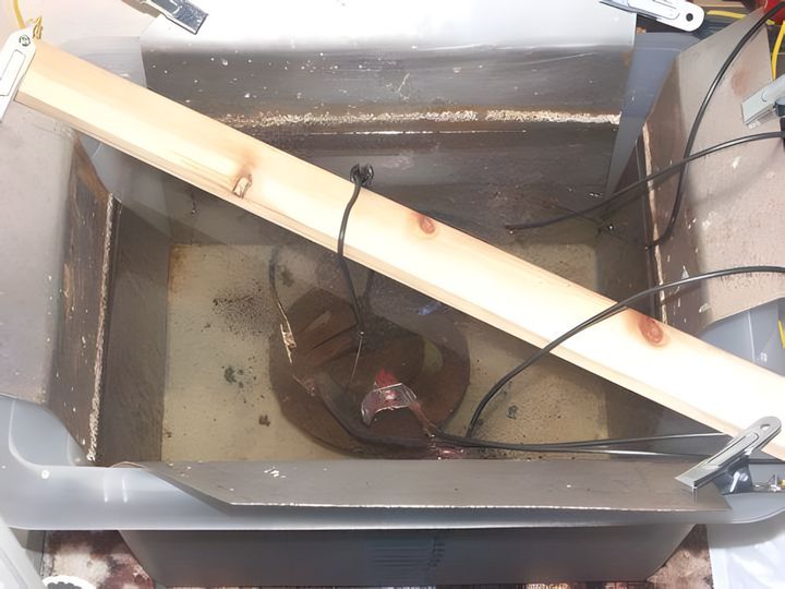

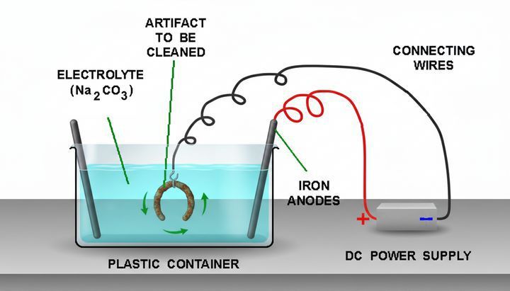

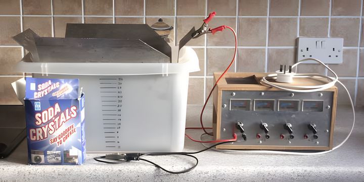

Elektroliz tankı için plastik bir kap kullanılmalıdır. Metal kap kullanmak kısa devreye ve kontrolsüz akım yollarına neden olabilir.
Temizlenecek parça kabın içinde askıda tutulur ve anot plakalarına temas etmemelidir.
Bağlantı şu şekilde yapılır:
- Temizlenecek demir veya çelik parça güç kaynağının eksi ucuna bağlanır.
- Hurda demir veya yumuşak çelik anotlar güç kaynağının artı ucuna bağlanır.
- Anotlar mümkün olduğunca temizlenecek parçayı çevreleyecek şekilde yerleştirilir.
- Parça ile anotlar kesinlikle birbirine değmemelidir.
- Krokodil uçlar mümkünse elektrolit seviyesinin dışında kalmalıdır.
Kutuplar ters bağlanırsa temizlenecek parça anot gibi davranır ve pas temizlenmek yerine metal kaybı artabilir.
Bu hata, yöntemin en kritik bağlantı hatasıdır.

Elektrolit için sodyum karbonat kullanılabilir. Türkiye’de genellikle çamaşır sodası adıyla bulunur.
Sodyum karbonat, suyu iletken hale getirir ve hafif alkali bir ortam oluşturur.
Basit uygulamalar için 2 litre suya 1 dolu tatlı kaşığı çamaşır sodası ile başlanabilir. Daha büyük tanklarda aynı oran artırılarak kullanılabilir.
Kaynak uygulamada 20 litre su için toplam 15 dolu kaşık çamaşır sodası kullanılmıştır.
Yazar ayrıca düzenli uygulamalarında yaklaşık yüzde 10’luk çamaşır sodası çözeltisi kullandığını belirtmiştir.

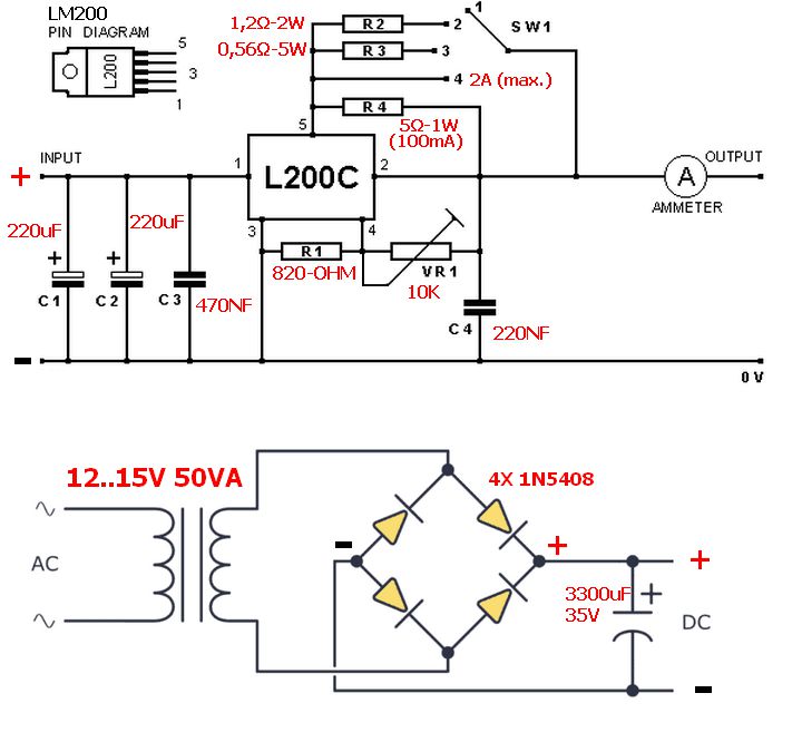

Elektroliz için güç kaynağı düşük gerilimli DC çıkış vermelidir. Akü şarj cihazları sıkça önerilse de kontrolsüz kullanıldığında fazla akım çekebilir.
Elektrolit direnci düşük olduğundan akım hızla yükselir; bu da şarj cihazını zorlayabilir, anotta gereksiz aşınma oluşturabilir ve katotta yoğun hidrojen çıkışına yol açabilir.
Daha iyi sonuç için akım sınırlamalı bir DC güç kaynağı kullanmak gerekir.
Şemadaki devre L200C regülatör entegresi etrafında kurulmuştur. L200C hem gerilim regülasyonu hem de akım sınırlama için kullanılabilen bir entegredir.
Bu uygulamada amaç yüksek gerilim üretmek değil, elektroliz tankından geçen akımı belirli sınırlar içinde tutmaktır.
Devredeki Elemanlar ve Değerleri
| Eleman | Değer / Açıklama | Görevi |
| C1, C2 | 220 µF elektrolitik kondansatör | Doğrultulmuş DC hattındaki dalgalanmayı azaltır. İki kondansatör kullanılması her birinin ripple akım yükünü azaltır. |
| C3 | 0.47 µF | L200C giriş tarafında kararlılık için kullanılan decoupling kondansatörüdür. |
| C4 | 0.22 µF | Çıkış tarafında kararlılığı destekleyen decoupling kondansatörüdür. |
| R1 | 820 ohm | VR1 ile birlikte çıkış gerilimi ayar ağında görev yapar. |
| VR1 | 10k değişken direnç | Çıkış gerilimini ayarlar. |
| R2, R3, R4 | Akım sınırlama dirençleri | Seçilen değere göre maksimum çıkış akımını belirler. |
| SW1 | 4 konumlu seçici anahtar | Akım sınırı kademesini seçer. |
| Ampermetre | 2 A tam skala uygun | Elektroliz tankından geçen gerçek akımı gösterir. |
Giriş Beslemesi
Bu devre için 12 V – 15 V AC sekonder gerilime sahip yaklaşık 50 VA bir transformatör uygun görülmüştür.
Transformatör çıkışı köprü diyotla doğrultulur ve C1, C2 kondansatörleriyle filtrelenerek L200C girişine verilir.
Köprü doğrultucu için 5 A akım değerinde bir model önerilmiştir. Şebeke tarafı doğrudan tehlikeli gerilim taşıdığı için trafo, sigorta, anahtar, şase bağlantısı ve izolasyon işleri dikkatli yapılmalıdır. Metal kutu kullanılacaksa gövde topraklanmalıdır.
VR1 Ne Ayarlar?
VR1 akımı değil, çıkış gerilimini ayarlar. Şemada VR1, L200C’nin çıkış hattı ile pin 4 tarafındaki ayar noktası arasında yer alır.
R1 ile birlikte geri besleme oranını belirler. VR1 değeri değiştikçe regülatörün çıkış gerilimi değişir.
Elektroliz tankında esas takip edilmesi gereken değer gerilim değil akımdır.
Tank üzerindeki gerilim çoğu durumda 2 V civarında kalır. İşlem tamamlanmaya yaklaştığında gerilim biraz yükselebilir ve hidrojen kabarcıkları daha belirgin hale gelebilir.
VR1 yerine sabit çıkış istenirse deneyerek seçilecek sabit bir direnç kullanılabilir.

Akım Sınırlama Kademeleri
Bu devrede akım sınırı R2, R3, R4 ve SW1 ile seçilir. VR1’in tank akımı üzerinde dolaylı etkisi olabilir; fakat gerçek akım sınırını belirleyen bölüm üst taraftaki seçilebilir direnç ağıdır.
Kaynak devrede verilen yaklaşık değerler şöyledir:
| Direnç Değeri / Kademe | Yaklaşık Akım Sınırı |
| 5 ohm | Yaklaşık 100 mA |
| 1 ohm | Yaklaşık 500 mA |
| Ara kademe | Yaklaşık 1 A seçilebilir |
| SW1 pozisyon 4 | Harici sınırlama dirençleri devre dışı kalır; L200C iç limiti yaklaşık 2 A seviyesine çıkar |
Yazarın kullandığı güç kaynağında en düşük kademe 100 mA, ara kademeler 500 mA ve 1 A, en yüksek kademe ise L200C’nin dahili akım limiti olan 2 A olarak düzenlenmiştir.
Elektrolizde yavaş çalışma çoğu zaman daha iyi sonuç verir. Fazla akım, yüzeyde yoğun kabarcık oluşmasına, anotta gereksiz aşınmaya ve katotta gözenekli, zayıf demir birikimine neden olabilir. Ayrıca pas tabakasının bir kısmı kontrollü dönüşmeden yüzeyden kopabilir.
R2, R3 ve R4 Dirençlerinin Gücü
Akım sınırlama dirençleri yalnızca ohm değeriyle seçilmemelidir. Üzerlerinden akım geçtiği için ısınırlar.
Bu dirençlerin uygun watt değerinde seçilmesi gerekir. Özellikle 1 ohm ile 500 mA ve daha yüksek akım kademelerinde direnç üzerinde güç kaybı oluşur.
Dirençler küçük watt değerinde seçilirse ısınma nedeniyle değerleri değişebilir veya yanabilir.
Güç dirençleri kullanılmalı, devre içinde hava alabilecek şekilde yerleştirilmelidir.
L200C Soğutucusu
L200C mutlaka yeterli büyüklükte bir soğutucuya bağlanmalıdır. Kaynak uygulamada yaklaşık 2.2 °C/W değerinde verimli bir soğutucu önerilmiştir.
Tam akımda, düşük tank geriliminde veya kısa devreye yakın durumda entegre üzerinde ciddi ısı oluşabilir.
L200C’nin metal yüzeyi ve soğutucu bağlantısı kullanılan pakete göre elektriksel olarak dikkat gerektirebilir.
Montajda izole pul, mika veya silikon pad gerekip gerekmediği kullanılan entegre paketine göre kontrol edilmelidir.
C3 ve C4 Neden Entegreye Yakın Olmalı?
C3 ve C4 kondansatörleri L200C’nin kararlı çalışması için önemlidir. Bu kondansatörler entegrenin ilgili pinlerine mümkün olduğunca yakın bağlanmalıdır.
Uzak yerleşim, uzun kablo veya gevşek bağlantı regülatörün osilasyona girmesine ya da kararsız davranmasına neden olabilir.
Devre tek yüzlü baskı devreye kurulabilir. Delikli pertinaks veya lehim pabuçlu montaj da mümkündür; ancak güç yolları kısa ve kalın tutulmalı, yüksek akım taşıyan bağlantılar ince kablolarla yapılmamalıdır.

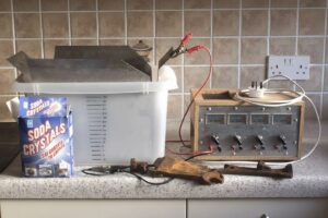

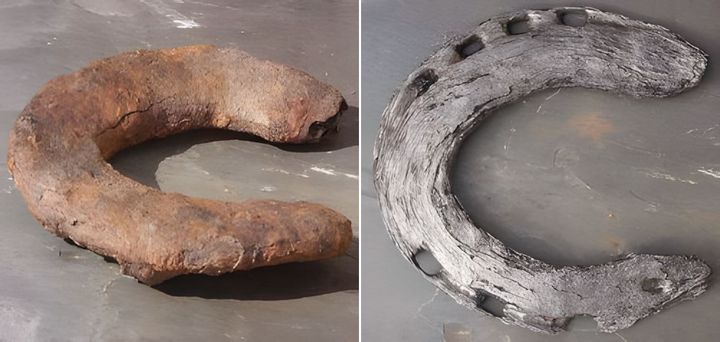

Örnek Uygulama: Paslı Nal Temizliği
Solda Elektroliz öncesi paslı demir nal sağda Elektroliz sonrası temizlenmiş demir nal
Yoğun paslı eski bir nal üzerinde yapılan denemede, parça önce elektriksel temas kurulabilecek hale getirilmiştir.
Bunun için kenardaki küçük bir bölgede pas eğe ile kaldırılmış ve çıplak metale ulaşılmıştır.
Tamamen pas kaplı yüzeye krokodil bağlamak çoğu zaman iyi temas vermez.
20 litre çamaşır sodalı su hazırlanmış, nal katot olarak bağlanmış ve yaklaşık 250 mA akım uygulanmıştır.
İşlem 48 saat sürdürülmüştür. Düşük akım kullanıldığı için çözeltinin büyük ölçüde temiz kaldığı ve anot plakalarında belirgin aşınma oluşmadığı belirtilmiştir.
İşlem sonunda nal sudan çıkarılmış, temiz suyla durulanmış ve gevşeyen pas tabakası parmak basıncıyla bile ayrılmaya başlamıştır.
Önce plastik fırça kullanılmış, kalan siyah tortular ve küçük kırmızı pas bölgeleri için daha sonra hafif tel fırça uygulanmıştır.
Temizlik sonrası daha önce görünmeyen çivi delikleri ortaya çıkmıştır. Bazı delikler küçük tornavida yardımıyla açılmış, bir deliğin içinde ise eski çivi kalıntısı bulunduğu görülmüştür.
Son aşamada parça ılık suyla durulanmış, metalin kendi ısısıyla daha hızlı kuruması sağlanmış ve yüzey hafif yağ ile korunmuştur.
Elektroliz Uygulama Düzeneği
Elektrolizle pas temizleme için plastik kap, sodyum karbonat ve DC güç kaynağı düzeneği
Basit bir atölye düzeneği için plastik kap, çamaşır sodası, demir anot plakaları, askı teli, bağlantı kabloları ve akım sınırlamalı güç kaynağı yeterlidir.
Güç kaynağında ampermetre bulunması büyük kolaylık sağlar. Ampermetre yoksa çıkışa seri bağlanan uygun akım aralıklı bir ölçü aleti kullanılabilir.
İlk denemede değerli veya hassas parça kullanılmamalıdır. Küçük, sıradan bir demir parça üzerinde akım ayarı, gaz çıkışı, anot davranışı ve işlem süresi gözlenmelidir.

- Plastik kap, temizlenecek parçayı tamamen içine alacak büyüklükte seçilir.
- Anot plakaları kabın çevresine yerleştirilir ve birbirine elektriksel olarak bağlanır.
- Çamaşır sodalı elektrolit hazırlanır.
- Temizlenecek parçanın görünmeyen küçük bir yerinden pas kaldırılarak çıplak metal temas noktası oluşturulur.
- Temizlenecek parça güç kaynağının eksi ucuna bağlanır.
- Anot plakaları güç kaynağının artı ucuna bağlanır.
- Parça elektrolite daldırılır; anotlara temas etmediği kontrol edilir.
- Güç kaynağı düşük akım kademesinde çalıştırılır.
- Ampermetre izlenir ve gerekirse uygun akım kademesi seçilir.
- İşlem birkaç saat aralıklarla kontrol edilir.
- Temizlik tamamlandığında güç kapatılır, parça çıkarılır, durulanır, fırçalanır ve hızlıca kurutulur.

L200C Güç Kaynağı İçin Teknik Özet
| Başlık | Değer / Not |
| Regülatör | L200C |
| Trafo | 12 V – 15 V AC, yaklaşık 50 VA |
| Köprü diyot | 5 A önerilir |
| C1, C2 | 220 µF elektrolitik |
| C3 | 0.47 µF |
| C4 | 0.22 µF |
| R1 | 820 ohm |
| VR1 | 10k, çıkış gerilimi ayarı |
| Akım kademeleri | 100 mA, 500 mA, 1 A, 2 A şeklinde düzenlenebilir |
| 5 ohm direnç | Yaklaşık 100 mA akım sınırı |
| 1 ohm direnç | Yaklaşık 500 mA akım sınırı |
| L200C iç limiti | Yaklaşık 2 A maksimum |
| Soğutucu | Yaklaşık 2.2 °C/W önerilir |
| Tank gerilimi | Çalışma sırasında genellikle 2 V civarında |

L200C ile kurulan akım sınırlamalı güç kaynağı, bu iş için basit akü şarj cihazlarına göre daha kontrollü bir çözümdür.
VR1 çıkış gerilimini ayarlar; R2, R3, R4 ve SW1 ise akım kademelerini belirler. 100 mA, 500 mA, 1 A ve 2 A gibi kademeler sayesinde küçük ve orta boy parçalar farklı hızlarda ama güvenli şekilde temizlenebilir.
