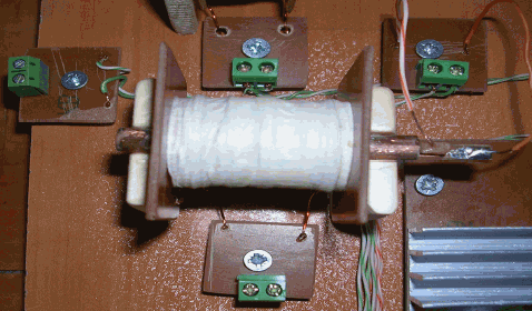

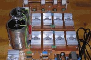

Hazırlayanlar: Ömür AKYAZI ve Adem Sefa AKPINAR Bu çalısmada, Elektromanyetik Fırlatıcılar konusu ele alınmaktadır. Elektromanyetik fırlatıcıların günümüze kadar geçirmis oldugu evrelere kısaca göz atılmakta, elektromanyetik fırlatıcıların temel çalısma ilkeleri, çesitleri, kullanım alanları anlatılmaktadır. Çalısmamızda, herhangi bir mekanik itici kullanılmadan sargının olusturdugu manyetik alanın etkisiyle elektromanyetik fırlatıcıyla cismin fırlatılması gerçeklestirilmistir.
Bu amaçla bir kumanda devresi, ivmelendirici sargılar ve bu sargıları besleyen güç katı tasarlanmıs ve cismin yatay (dogrusal) olarak fırlatılması saglanmıstır. Bir elektromanyetik fırlatıcı tasarlanırken göz önünde bulundurulması gereken hususlar incelenmis, hem teorik hem de pratik olarak izlenmesi gereken yollar belirtilmistir. Diger taraftan pratikte gerçeklestirdigimiz fırlatıcının daha yüksek verimli nasıl çalısacagı bu çalısmada yine anlatılmıstır. Elektromanyetik fırlatıcı çesitlerinden Hibrit (Karma: sargılı ve raylı) fırlatıcı ve Sargılı fırlatıcı deneysel olarak gerçeklestirilmistir.

Elektromanyetik fırlatıcıların çalısmasının temel ilkesi, elektromanyetik teoriye dayanır. Gerçeklestirilmek istenen durum, degisen ya da hareket eden güçlü bir elektromanyetik alan yaratarak, hareket ettirilecek ya da fırlatılacak nesnenin bu elektromanyetik alanı takip etmesini saglamaktır.
Kuramsal olarak elektromanyetik alanın hareket etme hızında bir sınır olmadıgı için, itici kuvvetin hızına ulasması beklenen durumda, hızlandırılan nesne için de bir hız limiti yoktur. Bu tip uygulamaları bu denli ilginç kılan özellik de gelismeye açık olmasıdır.

    Benim merek etiğim acaba bu proje çalışıyormu ? ve benim bir başka önerimde olacak gördüğüm kadarıyla burada bir liner hızlandırıcı var ve aynı yöntemle elektronlarda hızlandırılıyor fakat elektronlar hızlandırılırken arkadaşta burada yapmış her bobin arasını birincinin iki katı yapmış ama elektron hızlandırıcıda bu iki bobin arasını değğlde bobinin genişligini artırmışlar ve orada 4017 gibi bir devre kulanılmamış kararsız mulivator devresi kurulmuş ve bobinleri birinci bobin enrjili iken ikinci enerjisiz ve üçüncü enerjli dördüncü enejisiz diye sıralanıyor yani ikili flip dlop devresi kullanılmış bu kombinasyon uzadıkca hızıda artıyor
