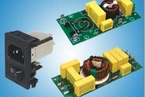

Sevgili Kutay Abime bu dökümanı hazırladığı için Teşekkür ediyorum sayesinde EMI Filtre hesaplamasını çözdük bir çok Smps güç kaynağının şebeke 220 volt ac girişinde EMI filtre bulunur.
EMI Filtre Nedir
Güç kaynaklarının geliştirilmesi daha iyi verimlilik gibi avantajlara sahip olmakla kalmaz, aynı zamanda kullanılan Transistör’lerin anahtarlama işlemleri aracılığıyla istenmeyen elektromanyetik (EMI, radyo paraziti olarak da bilinir) üretir ve bu, ağdaki diğer elektronik cihazları etkileyebilir.
SMPS güç kaynağından gelen parazitlerden cihazlar korunmalıdır. EMI Filtreleme, her zaman alternatif akımın doğru akıma çevrilmesinden önce gerçekleşir. Diğer şeylerin yanı sıra paraziti bastırmak için X ve Y kapasitörleri (parazit bastırma kapasitörleri) kullanılır. Bu düzenekler, elektrikli cihazların çalışmasından kaynaklanan yüksek frekanslı parazit sinyallerini toprağa (X kondansatör) veya nötr iletkene (Y kondansatör) ileterek istenmeyen parazitleri azaltır. Ayrıca EMI filtre aşamasında bobinler, metal oksit varistörler kullanılmaktadır.
Örnek atx power supply
atx-sebeke-220v-filtre
Değişen bir elektrik alan veya manyetik alan EMI (elektromanyetik interferans (girişim)) ve RFI (radyo frekans interferens) üretir. SMPS beslemelerde dizaynlar kötü şartlara göre yapıldığı için, verimli bir smps için EMI filter gereklidir. EMI filter smps’in önüne yeleştirilir. Aşağıdaki yapı 200W’ın altında kullanılabilir.
emi-filtre-220-volt-filtre-devresi
Damping factor (filtrenin giriş empedansının çıkış empedansına oranı) : 3dB’de filtrenin kazancına uyumlu olmalıdır. Bu nedenle 1-4 arasında olmalıdır. Burada 3 seçersek.
emi-filtre-formul
Wn= 2 π fn
fn = cut-off frekansı (bu frekansın üstündeki sinyaller şaseye aktarılır) fn=15khz seçilebilir
RL= cut-off frekansında ki filtrenin çıkış empedansı (50ohm seçilmelidir)
emi-filtre-formul-2
Cy (filter Kapasitörüdür) ise
filtre-kapasitoru
Cxt ise deşarj resistörüyle birlikte hesaplanır (buradaki Cxt , iki cx kapasitörünün toplamıdır
R =1M seçilir
emi-filtre-formul-4
