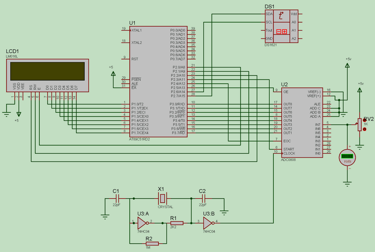

AT89C51RD2, ADC0808 ve DS1621 ile voltmetre-termometre uygulaması. Bu uygulamada AT89C51RD2 mikrodenetleyicisi kullanılarak aynı anda hem analog gerilim ölçümü hem de dijital sıcaklık ölçümü yapılmaktadır. Gerilim bilgisi ADC0808 A/D çeviricisi üzerinden, sıcaklık bilgisi ise DS1621 dijital sıcaklık sensörü üzerinden alınır. Ölçülen iki değer 16×2 karakter LCD ekranda ayrı satırlarda gösterilir. Devrenin en pratik tarafı, paralel veri çıkışlı bir A/D çevirici ile I2C tabanlı bir sıcaklık sensörünü aynı sistem içinde birleştirmesidir.
Hazırlayan : Serkan SARIKAYA – Emeği geçen hazırlayan kişilere teşekkürler.
Kullanılan ana elemanlar ve görevleri
ParçaGörevi
U1 AT89C51RD2Ana kontrol birimidir. ADC0808’den gelen 8 bit veriyi okur, DS1621 ile seri haberleşir ve LCD ekranı sürer.
U2 ADC0808Analog gerilimi 8 bit dijital bilgiye çevirir. Bu projede voltmetre bölümü için kullanılır.
DS1 DS1621Dijital sıcaklık sensörüdür. Sıcaklık bilgisini 2 telli seri arabirimle mikrodenetleyiciye iletir.
LCD1 LM016LÖlçülen gerilim ve sıcaklık değerlerini kullanıcıya gösterir.
U3:A – U3:B 74HC04, X1, C1, C2, R1, R2ADC0808 için saat sinyali üreten osilatör bölümünü oluşturur.
RV2 1KVoltaj girişini test etmek için ayarlanabilir analog kaynak görevi görür.

Şemadan okunabilen ana bloklar
circuit-diagram-for-at89c51rd2-adc0808-and-ds1621-with-voltmeter-and-thermometer
  • LCD gösterge bölümü, AT89C51RD2’nin paralel portlarıyla doğrudan sürülmektedir.
  • ADC0808’in veri çıkışları mikrodenetleyicinin veri portuna bağlanmıştır.
  • ADC0808’in START, EOC ve OE kontrol hatları ayrı ayrı kullanılmıştır.
  • DS1621 sıcaklık sensörü seri haberleşme ile sisteme eklenmiştir.
  • 74HC04 tabanlı kristal osilatör bölümü ADC0808 için saat üretmektedir.
  • RV2 potansiyometresi test amaçlı ayarlanabilir analog giriş oluşturmaktadır.
Uygulamada dikkat edilmesi gerekenler
  • Gerilim hesabı yazılımda 0V ile 5V aralığına göre yapıldığı için daha yüksek girişler doğrudan uygulanmamalıdır.
  • Gerçek devreye aktarımda ADC0808 referans uçları ve analog giriş ölçeklemesi mutlaka yeniden kontrol edilmelidir.
  • DS1621 seri hatlarında besleme, adresleme ve haberleşme sırası doğru kurulmazsa sıcaklık bilgisi okunamaz.
  • Eski Proteus projelerinde bazı net bağlantıları, sabit seviye atamaları veya görünür hat çizimleri ekranda sadeleştirilmiş görünebilir. Bu nedenle çalışan proje dosyası ile port tanımları birlikte kontrol edilerek ilerlemek daha güvenlidir.
  • Bu proje eğitim ve uygulama geliştirme açısından güçlü bir örnektir; istenirse ADC0808’in diğer girişleri kullanılarak çok kanallı ölçüm sistemine dönüştürülebilir.
