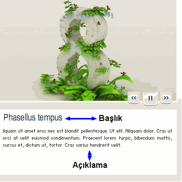

Daha flash 8 çözmeden 9 çıkmış cs3 cs4 gidiyor Faustocarrera sitesinde tüm detayları ile paylaşılan actionscript 3 ile yapılmış güzel bir örnek. Flash galeride denilebilir hoş özellikler var ileri geri durdur butonları başlık ve açıklama yazısı eklenebiliyor resimlere link verilebiliyor veriler xml dosyasından çekiliyor

Başlık ve Açıklama yazılarının Görünümü

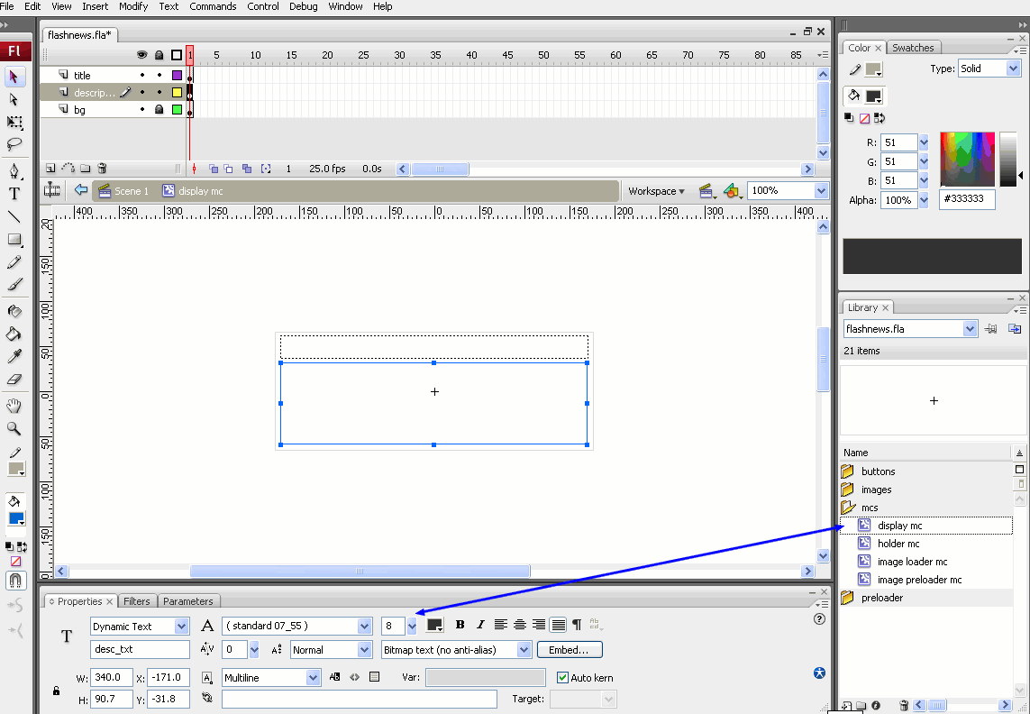

hiç bilgim yoktu bende biraz uğraştım yazar duruma açıklama getirdi flash cs3 ile açılabiliyor flash 8 ile az çok çeşitli dosyaları düzenlerdim cs3 ile ileride uğraşacağım kesin bir kaç deneme yaptım dikkatimi çeken açıklama yazıları çok küçük görünüyordu
Adobe Flash CS3 ile flashnews.fla dosyasını açın ve sağ menüde mcs klasöründeki display mc yazısına çift tıklayın orta bölümdeki menüden yazı boyutunu değiştirebilirsiniz
