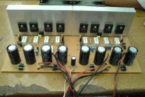

Hazırlayan: Tamircihasan Açık alan seslendirmesi için 500w ve 250w hifi amplifikatör. Arkadaşlar devre piyasada dolaşan bir devredir yanlız ben bu devre üzerinde birtakım değişiklikler yaptım. devre şuan çok süper ve sorunsuz bir şekilde çalışmaktadır. çıkışta kullanılan transistörler alman Dynacord firmasının amplilerinde kullandığı transistörlerdir ve +200 derece sıcakta bile çalışabilme özelliğine sahiptir. bu yüzden devrenin güvenli bir şekilde çalışması için bu elemanlar orjinal değerlerinde kullanılmalıdır.
mj_500w_hi-fi amfi bjt
Muadil olarak sadece mj15022 ve mj15023 kullanılabilir. devre tarafımca sürekli geliştirilmektedir

500w Anfi Test Sonuçları:
1 khz sinyal ve 4 ohm yük direnci üzerinde alınmış olan güç:
2x36v ac trafo ile 2x50v dc beslemede 4 ohm 300 watt rms
2x45v ac trafo ile 2x65v dc beslemede 4 ohm 490 watt rms
kesin olarak ölçülmüştür
