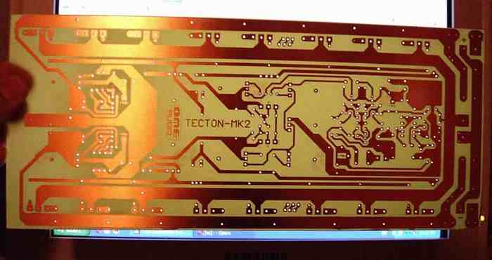

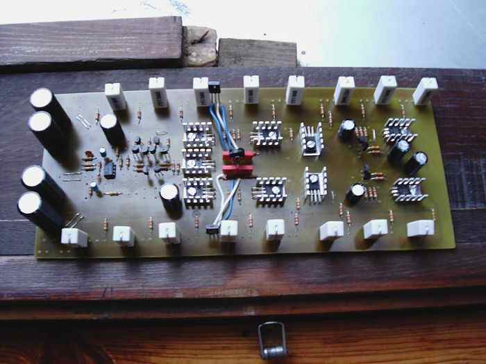

1000 watt gücünde kaliteli bir tasarımı var çıkış katında 6 adet irfp9240 (P-Kanal) ve 6 adet irfp240 (N-Kanal) kullanılmış ses girişi bölümünde ise lf411 jfet girişli kaliteli bir op-amp opamp baslemesi 15volt zenerler ile sağlanmış anfi devresinin besleme voltajı +-40volt ve +- 90olt iki besleme
Sükünet akımı bd140 bd139 transistörlerinin beyz uçlarına bağlı olan 5k trimpot ile yapılıyor tahminen devrenin ses girişi yok iken çekeceği akım 300ma civarı olmalı ayarlamayı buna göre yapabilirsiniz tabiki kesin değer değil deneme yanılma ile kendiniz bulacaksınız
tecton-mk2-pcb-baski-devre mosfetli-anfi-1000watt
Anfinin Şema ve Pcb dosyaları: 1000w-mosfet-anfi-irfp9240-irfp240-tecton-mk2.rar

    baskı devresını ütü ılemı cıkarılmıs ?
  7. gevv says:
    Bilmiyorum ama genişlik olarak daha büyük bir devreyi ütü yöntemi ile 2 denemede çıkartmıştım

    :?: o soğutmalarlamı 1000 watt vericek bu makine 1000 watt anfiyi biz 3 kişi yerinden zor kaldırıyoruz konserlere düğünlere bırakın yauw milleti kandırıpta bir dünya masrafa sokayın allah aşkına.
  10. bornovali35 says:
    ya arkadaş gerçek 1000 wattlık bir amfi 10 katlı bir binayı vurduğu ilk basta yerle bir eder protekin dediği gibi bu soğutmalarla ancak 1.5 -2 wattlık amfi bile cayır cayır yanar
  11. sezer kıran says:
    dosyaları indirmeden yorum yapmışsın genç ordaki soğutucular sadece sürücü trlerini soğutuyor orada ana soğutucu yok bu bir ikincisi amfilerde amfi katları ağır olmaz soğutucu alümünyumlar bir kg lık ağırlığa sahiptir smps de yok ise ana besleme trafosu ağırlığın %70 ni kaplar
